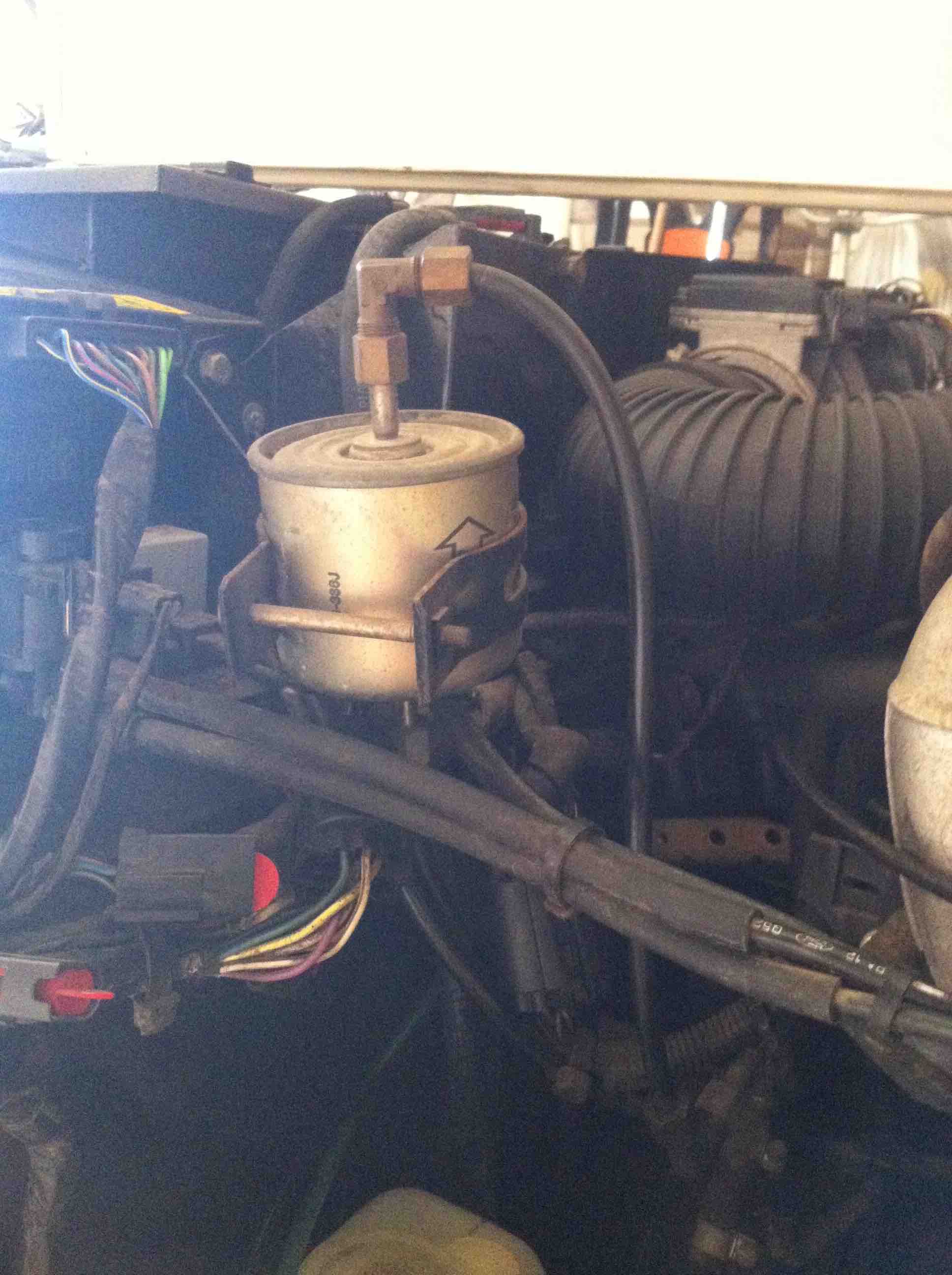

Re: Démarrage à chaud
Bonjour Roadster,
Voici une photo du filtre à carburant dans le compartiment moteur de ma 4/4 de 1993 moteur Zetec.
C'est du matériel d'origine et pas du bricolage.
La pompe à carburant a été changée, mais le problème n'est pas solutionné.
Je vous tiens au courant de mes recherches et de celles de mon garagiste, mais cela peut prendre du temps.
- Messages : 6230
Effectivement, le filtre fait sérieux, mais peut être un peu ancien, non? A-t-il été changé?
Le shunter, le temps des essais serait possible?
C'est curieux de le loger là, enfin les durites sont vissées, tout de même pas du côté collecteur d'échappement?
Merci de nous tenir informé des choses changées.
Et bravo pour la photo!

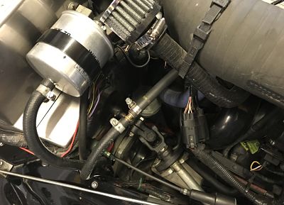

Bizarre le montage , Morgan m’étonnera toujours même moteur sur la mienne et montage différent
- Fichiers joints
- D423A1D3-C319-41F2-A1D1-D2C6E1CA56E3.jpeg (44.61 Kio) Vu 5224 fois
