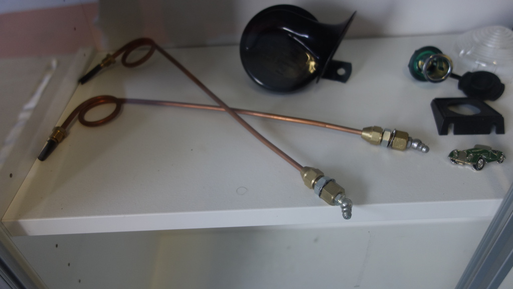

Il y a aussi chez Melrut un système composé de tubes courts en cuivre
débouchant dans la doublure d'aile derrière le nez sous le capot:
un de chaque coté, c'est pratique aussi.

Clara III en est équipée de ce jour.mogy37 a écrit :300 mais des Australiens.
donc plutot 200 Eu + port.
i°·Ω·°i
J'en avais assez de me coucher pour graisser. Une galère à chaque fois
+ Boitier de direction neuf et King Ping
Une voiture métamorphosée. :wink:
