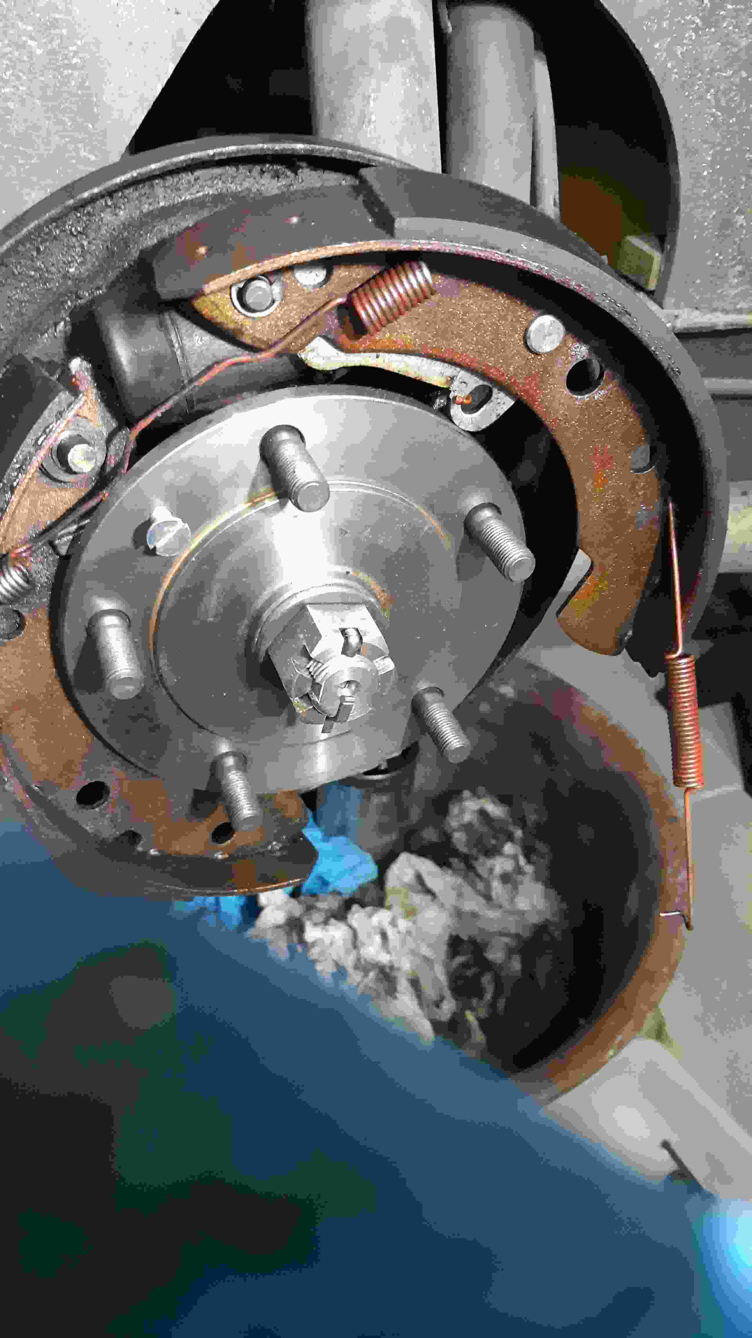

Je découvre du Looked sous les 2 roues AR...
Je démonte donc les tambours, et là, confirmation: Fuite des 2 côtés.
Le Lookeed a la propriété d'attaquer la peinture, il a bien fait son job, la peinture de tous les éléments est à refaire...
En plus du reste, bien entendu!
Vue de près...
On voit mieux la bonne patouille Lookeed, + Peintures détruites, + poussières de freins, + poussières de la route, le tout chauffé à la bonne température qui va bien!
Hôôô Peuchère, ça pègue, et bien gras, et va falloir y mettre les mains!
C'est pénible, car chaque fois que je bricole un peu sérieusement, mon portable ne reconnait plus mes empreintes de mon index droit, et c'est la galère!
A côté du ressort, on voit une pièce encore un peu brillante, libre, juste coincée entre les mâchoires, qui permet le rattrapage de course des freins, un système scabreux inventé par un ingénieur que j'aimerais bien connaître. Sans doute médaillé! Le système est bizarre, j'ai remonté à l'identique. Il y a un nombre incroyable de pièces, elles mêmes incroyables, non fournies avec les mâchoires de frein.
SI tu en perds une, t'es foutu!
Par exemple la petite rondelle que l'on voit sur la photo en bas, qui bloque un ressort, pour maintenir les mâchoires plaquées contre la vasque...Un quart de tour, et elle te saute à la figure dans le meilleur des cas, car on la retrouve, sinon à l'autre bout du garage, sournoisement derrière un truc qui traine! Pour compliquer, elle tient sur un axe libre qui s'enfonce quand tu veux la libérer du quart de tour.
Je dois dire qu'il est indispensable de faire des photos avant démonter, car arrive un moment où tout tombe parterre sans crier gare, et dans le désordre!
Il faut par exemple retenir le sens d'accroche des fixations des ressorts.
Et comme tout est sale, il faut dégraisser, puis dégraisser, gratter puis gratter tous les recoins, toutes les pièces, puis peindre d'abord au Rustol pur, puis Rustol avec peinture, puis peinture pure, il se passe du temps une fois tout au sol, avant de remonter le puzzle.

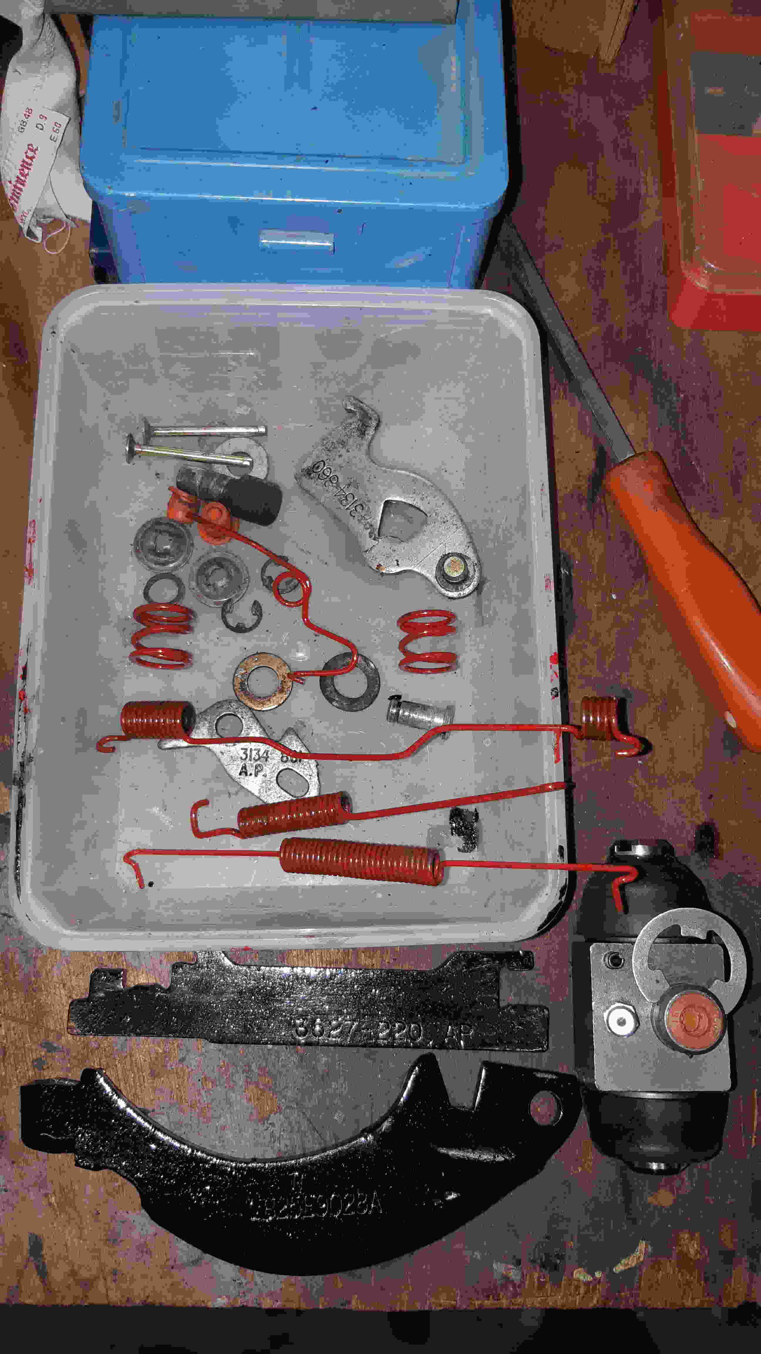

#10 Message par ROADSTER » ven. 07 avr. 2023 9:27 pm
Voilà, il faut progresser à petite vitesse, enlever les ressorts un par un, faire des photos pour savoir où ils s'accrochent, dans quel sens, il faut improviser l'ordre de démontage, et s'en rappeler, pour faire exactement le contraire pour remonter le puzzle!
On se retrouve avec une foule de petites pièces dont la peinture est atteinte, ramollie, elle part à l'ongle, mais si on veut le garder propre, je déconseille vivement!
On peut jeter les garnitures, une fois avoir démonté toutes les pièces qui y sont fixées, il faut traiter toutes les pièces à conserver, les gratter, les repeindre, 3 couches comme détaillé plus haut.
Cela prend un temps fou. Je me demande combien un pro Morgan facture l'opération, car si on veut remettre à neuf, c'est horrible.
Bon, les pièces sont regroupées, peintes, surtout ne pas en perdre une seule, je ne pense pas que cela se détaille!
Ce que vous voyez, ce n'est que pour un côté. Prudent, je n'ai commencé qu'à faire un côté, et entre démontage, décapage, séchage des couches de peinture, il faut du temps!
Imaginez le temps de remontage, et après il faut passer à l'autre côté.
Sur la photo, juste en dessous de la boite en plastoc, la pièce non tenue, juste coincée qui permet le rattrapage de jeu avec l'usure des garnitures, et juste en dessous le levier à fixer sur une mâchoire, pour le frein à main, par l'intermédiaire du câble.
Et en bas à droite, le cylindre de frein neuf, qui tient avec une simple agrafe, un système qui ne doit pas coûter cher, même pas un boulon pour le fixer!
Je n'aime pas critiquer, mais là, j'avoue que pour une fois.... Je n'ai pas pu me retenir!
On en est au moment le plus angoissant, car on peut e demander si on va pouvoir placer toutes ces pièces, et si le rattrapage de jeu, dont on a le droit de ne rien comprendre, va bien fonctionner. Cette pièce, il y a 4 sens pour la remettre en place, et on ne comprend pas comment cela peut fonctionner, vous comprendrez l'utilité de regarder, prendre des photos.
Restons optimiste, on a fait pire.

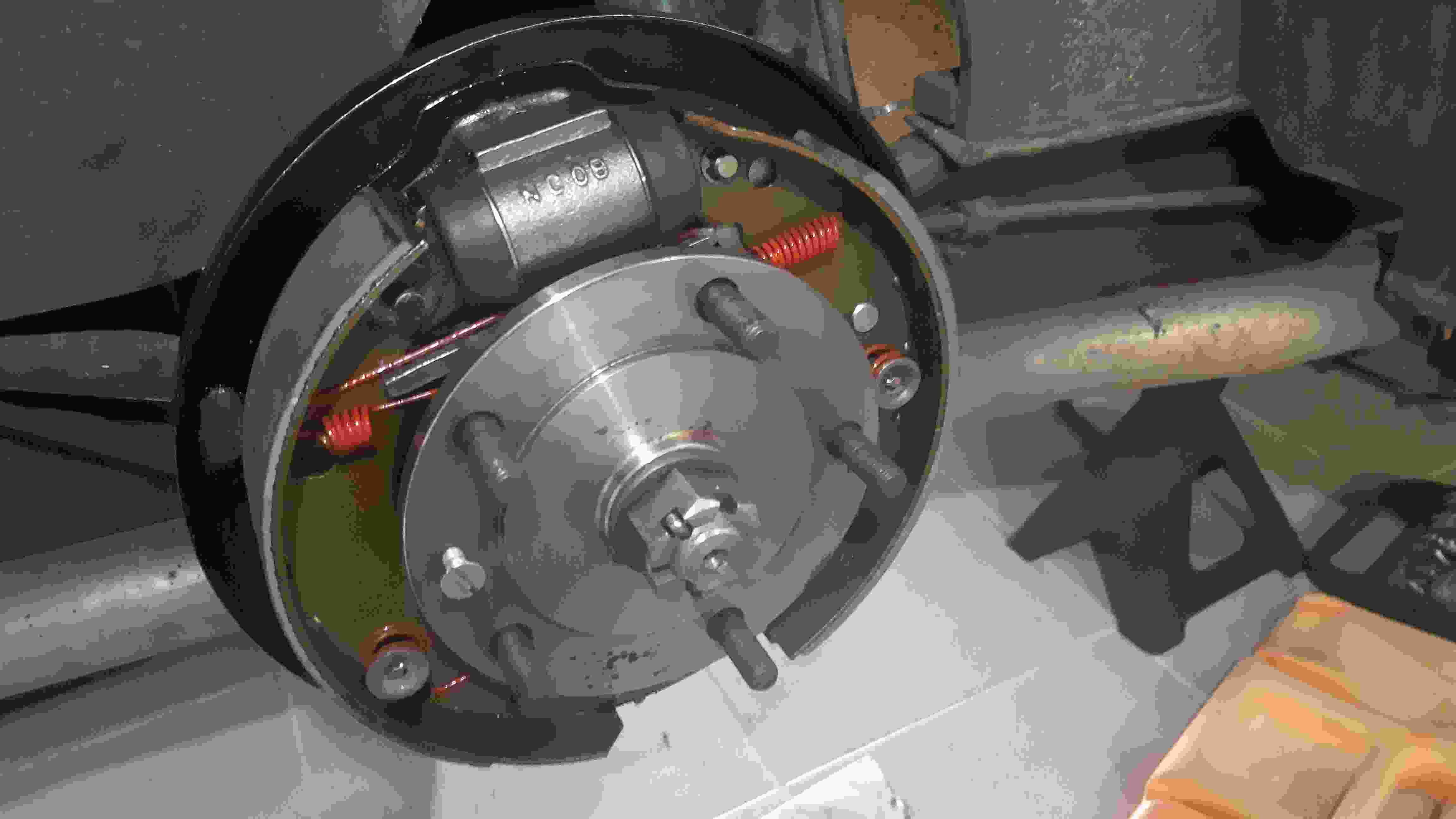

#11 Message par ROADSTER » ven. 07 avr. 2023 9:37 pm
Bon, en passant un peu vite les étapes, le remontage fait, cela donne ça,
je suis satisfait, l'aspect est celui du neuf.
Il faut compresser les photos un maxi pour les insérer, si bien que la photo est plutôt nulle, cela ne brille pas, les couleurs sont fades.
Cela présente fort bien, mais est-ce que ça fonctionne?
On le saura quand le tambour sera remonté, que l'autre côté sera fait, que l'on aura purgé le circuit....$
