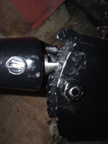

Mog +8 .Je suis en train de réviser en profondeur mes freins.J'avais un problème de frein a main qui ne tenait pas en place .Problème apparemment connu.
J'ai donc démonté mon frein a main complet. Quand on utilise le FAMain on tire le levier et on appuie a l'extrémité pour engager le rochet derrière une dent de la crémaillère. Pour déverrouiller on tire le levier ,ce qui a pour but de laisser le rochet remonter et on relâche le tout. Donc si les dents de la crémaillères sont un tant soit peu usées le Fam ne tient plus !

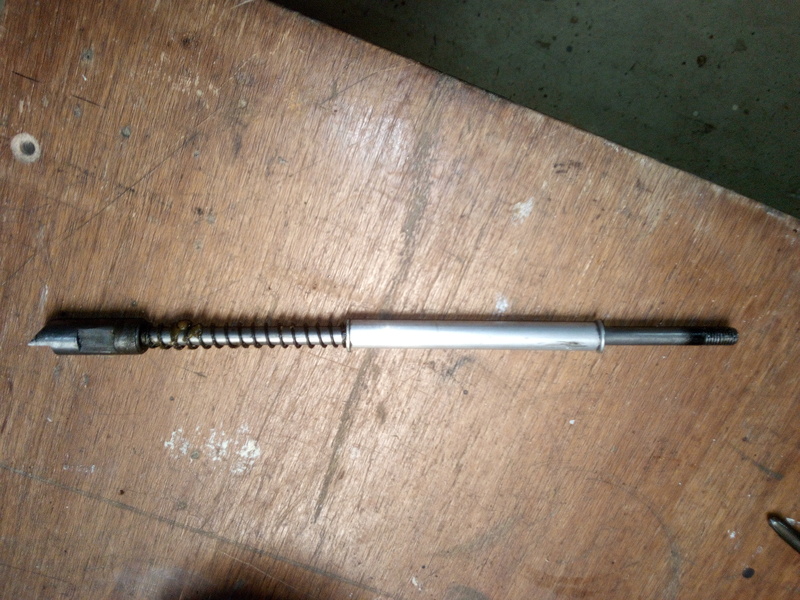

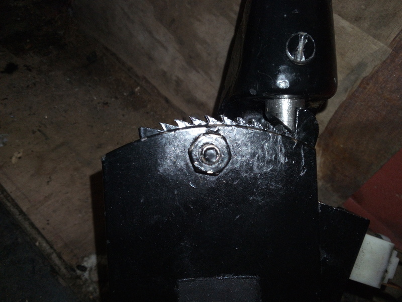

J'ai modifié le système très simplement . J'ai simplement inversé le sens d'action du ressort et donc du rochet.
Celui ci est désormais poussé vers le bas en permanence. Donc quand je veux utiliser le fam je tire le levier jusqu’à la tension souhaitée.Ensuite pour le relâcher je tire légèrement le levier et je lève l'extrémité du levier vers le haut et je l'accompagne vers le point de départ.
Je n'ai que des avantages a ce système , il est beaucoup plus sur car le blocage du rochet se fait de 2 façons : par la tension du cable (comme prévu par Morgan) mais aussi par le ressort interne du levier qui effectue une poussée vers le bas .Il ne m'a rien coûté , c'est très simple a faire et on peut garer sa voiture en pente en confiance pendant l'apéro !
Je n'ai eu a réaliser qu'une entretoise pour pousser le ressort vers le bas ,un bout de tube (je pourrai vous donner la dimension)
Je vous joins 3 photos.
Il y a peut etre une ineptie a mon système , de la discussion jaillit la lumière !
Le frein a main au repos: https://nsm09.casimages.com/img/2019/09 ... 411001.jpg
Le frein activé : https://nsm09.casimages.com/img/2019/09 ... 411003.jpg
La modif : https://nsm09.casimages.com/img/2019/09 ... 411002.jpg

Juste une question ,comment fais tu pour tirer le levier vers le haut :?:

Ce n'est pas le levier entier que l'on tire vers le haut mais le bouton chromé que l'on appuie vers le bas pour verrouiller le rochet en mode "usine" .Donc tout simplement pour déverrouiller le fam tu tires légèrement ton levier ,du même mouvement tu lèves ton bouton chromé et tu relâches.

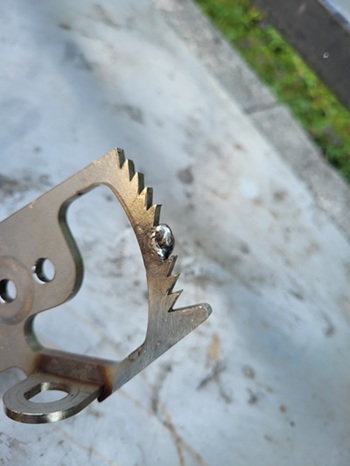

Je viens de démonter le frein à main car la tringlerie s'était désaccouplée du rochet.
J'en ai profité pour tout bien nettoyer, et deux dents du cadran (ou de la crémaillère) sont usées.
La pièce est en inox, j'ai soudé sur les dents et je vais réusiné à la drémel.
Questions => la soudure n'a t'elle pas affecté la dureté des dents ? Un recuit à 500°avec un refroidissement à l'huile est il à envisager?
=> Je n'ai pas trouvé cette pièce dans le commerce, avez-vous des adresses ?

JOli travail !!
Merci Morgan de monter cette pièce en inox, c' est le moyen certain d'une usure obligatoire et de problèmes !!!!
Sans garantie aucune perso je remonterais en l'état généralement la soudure electrique fait une sorte de ""trempage" automatique au refroidissement ..... mais bon ce n'est que du pifomètre et d'un poil d'expérience d'un bricolo âgé .
Cordiales Félicitations pour le boulot et le partage .

J'ai retaillé deux dents , la soudure n'apporte pas dureté et je n'ai pas fait de traitement thermique.( :shock: les bouteilles du chalumeau sont vides)
Hier, j'ai remonté l'ensemble et ça fonctionne bien. :yeah:
:evil: Beaucoup d'aberrations de conception du bureau d'études Morgan pour ce petit sous ensemble : différents types de visserie et de diamètres => x clés , démontage/montage pas facile. :wall:
