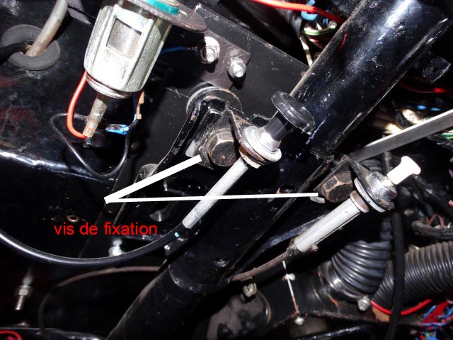

toute la question est dans le titre, il va falloir que je me sépare contre ma volonté du neiman présent sur ma +8 depuis l'achat :think: il va donc falloir que je perce au moins une des 2 vis de fixation qui retiennent le neiman car il y en a une des deux qui n'est pas sectionnée et qui devrait pouvoir en principe être extraite, j'ai vu que cela avait déjà été réalisé par un des forumeurs d'OMA mais avec un renvoie d'angle, excellent idée mais très chère vu que je ne possède pas cet outil :naughty: et que ça vaux le prix du neiman à changer et surtout que ça ne me servira certainement plus jamais.
la deuxième solution serait de faire descendre la colonne de direction plus bas pour pouvoir percer avec une perceuse normale, la question est : est ce que après avoir enlevé les 2 gros boulons qui maintiennent la colonne celle ci descend assez bas pour percer le neiman ? ou pas :wall:

On peut débloquer les vis du Neiman même sectionnées en tapant tangentiellement par petits coups sur leur tête avec un petit burin afin de les faire tourner (en sens inverse horaire), méthode utilisée par les garagistes.

pour ma part n'étant pas arrivé à desserrer avec le petit burin j'ai simplement scié les vis au niveau de la fente .
un peu long mais imparable. De toute manière le neiman part a la poubelle !

oui tout à fait mais pas dans le cas de la Morgan sans démonter la colonne :naughty:

j'ai bien pensé aussi à désassembler le tout mais ce n'est faisable qu'en démontant la colonne :mrgreen: et justement est ce qu'il suffit d'enlever les deux grosses vis qui retiennent la colonne pour la faire baisser et avoir accès au neiman ou faut il également déposer les 3 grosses vis en bas de la colonne fixées dans le tablier ? comme indiqué sur les photos

j'ai simplement dévissé les deux boulons du haut et la colonne est suffisamment descendue pour accéder au neiman

voila le réponse que j'attendais :mrgreen: merci jcmog je vais pouvoir attaquer celui qui s'est cru plus malin que moi :dance:
