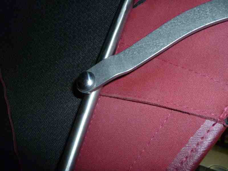

Sûrement que quelques uns d'entre vous ont, comme moi, des vibrations au niveau des rivets de l'arceau de capote. Les rondelles sont montées trop libres sur le rivet.
J'ai trouvé une solution simple pour supprimer ce désagrément.
Il suffit simplement de mettre en bout de rivet un joint torique qui bloque les vibrations des rondelles. Ca a l'avantage de ne gêner en rien le fonctionnement des arceaux pour ouvrir ou fermer la capote.
Je ferai une photo demain, ce sera plus simple à expliquer.
J'ai fait une centaine de kilomètres avec la capote fermée. Plus une vibration, ça donne l'impression de conduire un cabriolet allemand. 8)

#4 Message par Morgy » mer. 29 févr. 2012 5:02 pm
Moi, j'enroule simplement un petit élastique et plus de bruit.
Simple et efficace :D :D :D

#6 Message par gaston » mer. 29 févr. 2012 10:42 pm
Voila, simple et efficace, plus de vibrations. :D
