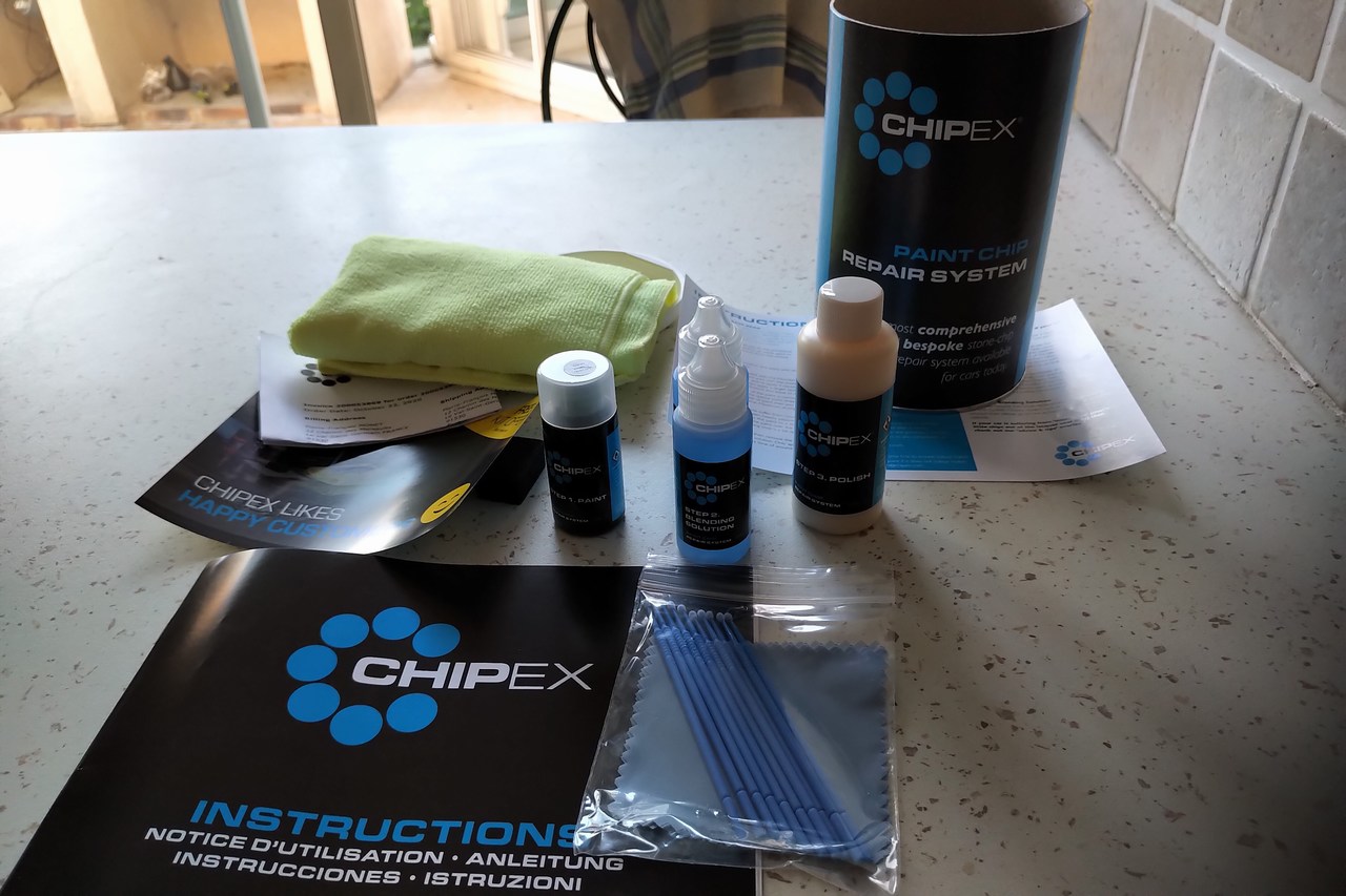

#14 Message par f5bqp » ven. 23 oct. 2020 9:16 pm
f5bqp a écrit :
jeu. 22 oct. 2020 9:51 am
Je viens de commander un kit chez Chipex, je vous dirai.
Commandé Jeudi, reçu Vendredi par DHL !
C'est bien la bonne couleur, British Green sport ...
Ci joint une photo du kit:
Sur la photo on ne les voit pas mais il y a des gants de protection cachés dans la micro-fibre jaune.
Il parait que le kit se garde 4 ans.
Et bien que ce soit des British ils donnent une notice en Français, Allemand, Espagnol, Italien et Anglais.
Le masque COVID FFP2 n'est pas livré ... :lol:

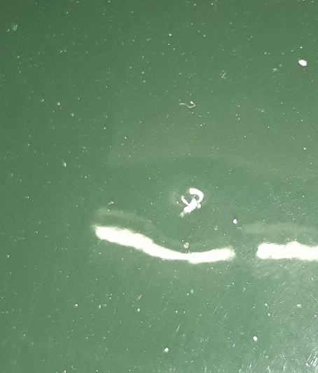

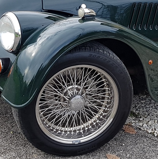

#23 Message par VHF » dim. 01 nov. 2020 10:12 am
Merci de l'info! Deux photos ci dessous, l'une de près suite à une impact cet été sur la route (aile arr gche touchée... et ce n'est pas passé loin de moi!), la photo est prise avec mon portable et le flash... l'autre est prise en extérieur... les couleurs ne sont donc pas étalonnées.
