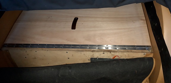

D'origine la plaque en bois de recouvrement est un contreplaqué de 5 ou 6mm d'épaisseur, il se "verouille" en place avec une sorte de petite pièce (dans le même CP) en forme de poire présente de chaque coté et vissée sur les traverses du fameux châssis en bois. une fois la plaque de place on fait pivoter les 2 petites pièces et on replace la moquette par dessus.
J'ai un peu modifié le système en remplacçant la plaque en CP par une plaque en 2 parties égales et articulées avec une charnière à piano. Une autre charnière à piano maintien le tout (coté derrière les sièges) une fois refermé le poids de la moquette suffit à maintenir en place.
Coffre Arr avec couvercle ouvert.jpg (66.81 Kio) Vu 1379 fois
Coffre avec couvercle sur charnière en 2 sections.jpg (62.12 Kio) Vu 1379 fois

Mon Roadster se présente à peu près de la même façon... c'est aussi pour simplifier l'accès à la batterie que j'ai refait le bac à outils au-dessus du pont en alu avec le panneau en bois qui sert de plage arrière en 2 parties et repliables avec des charnières à piano.
