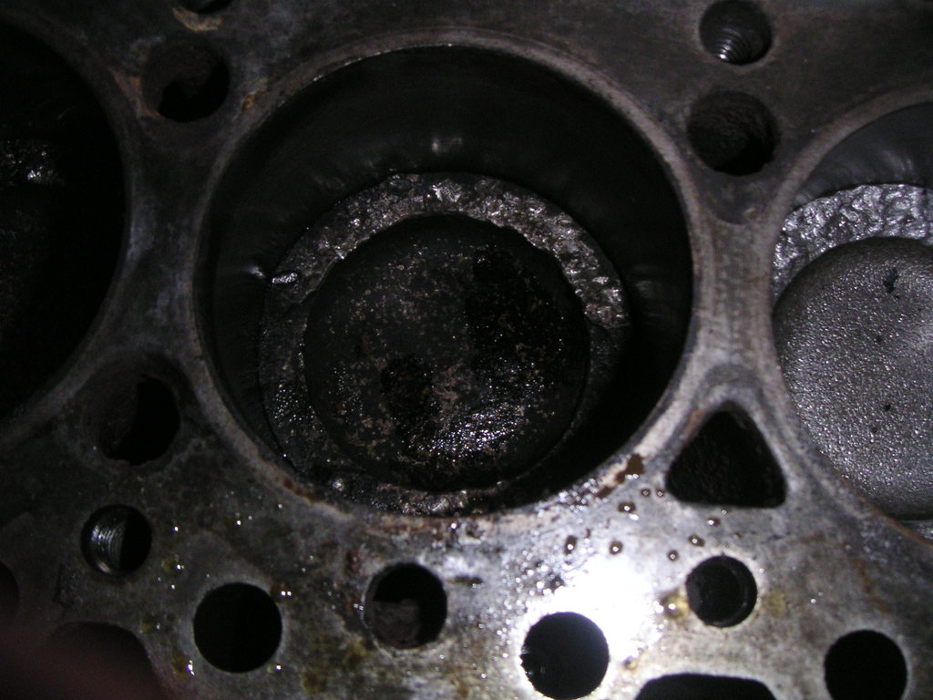

#14 Message par laudo » sam. 30 juil. 2016 10:06 pm
Maurice tu as encore un problème avec ton moteur :?: :shock:

#15 Message par hbr5 » dim. 31 juil. 2016 8:18 am
4473 a écrit :..............Pour éviter tous ces démontages,je viens de sortir le moteur sans la BV et c'est aussi du sport :!:
Ahhh bon ????
Mais qu'avait il donc ton moteur tout neuf ?????
Re: voyant de tableau
#16 Message par hasta-la-vista » dim. 31 juil. 2016 9:29 am
Ahhh bon ????
un piston qui tape dans la bougie ce n'est jamais bon, ha ces Anglais !! capable du meilleur comme du pire

#17 Message par hbr5 » lun. 01 août 2016 5:38 am
Ahhh bon ????
Taquin : C'est ça les moteurs de course montés avec un taux de compression optimisé :mrgreen: :mrgreen: :mrgreen:
Sérieux : pas de chance !!!
Messages : 6205
#18 Message par ROADSTER » lun. 01 août 2016 2:25 pm
Ahhh bon ????
:?: Une erreur de référence de bougie????
Une tête de piston trop bombée pour augmenter la compression??
C'est rare, ce phénomène.
Souvent c'est plutôt dans une soupape grippée que le coquin piston vient taper...

#19 Message par hasta-la-vista » lun. 01 août 2016 4:01 pm
Septembre approche...
plutôt un piston cassé je pense

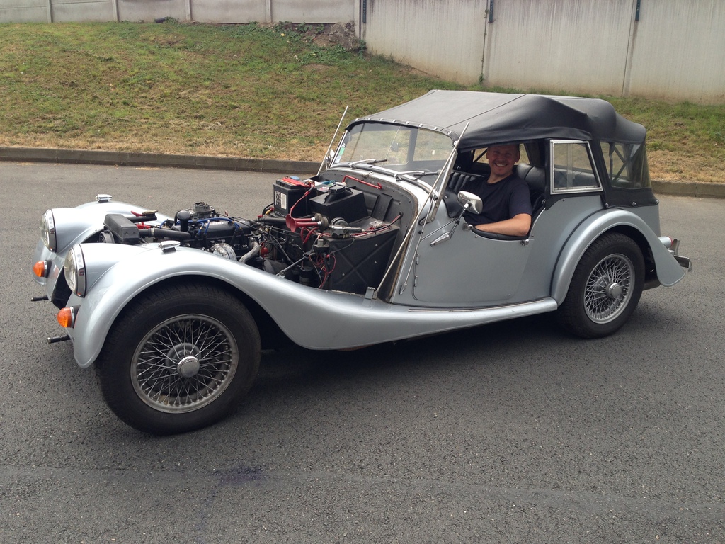

#20 Message par 4473 » mar. 02 août 2016 11:39 am
Les 4 pistons pulvérisés, selon les spécialistes phénomène de " détonation" .......... mais ils n' en n' avaient jamais vu :!:
Panne précédente bille sertie en usine du circuit d'huile" fuyarde" ..........cela n' arrive jamais :!:
Premiers tours de roues avant remontage hier après midi de ses atours.

#22 Message par hbr5 » mar. 02 août 2016 12:47 pm
Euuuuhhhhhhhhh ................. tu fais le plein avec de la Nitro ????
Phénomène de détonation qu'ils disaient .... elle a bon dos la détonation car que je sache il doit y en avoir au moins une a chaque tour moteur !!!
Ce ne serait pas plutot des pistons en plastique fabriqués avec les nouvelles imprimantes numérique ????... en tout les cas ils n'ont pas aimé le chaud les pauvres chéris :shock: :shock: :shock: :shock:

#23 Message par ROADSTER » mar. 02 août 2016 2:06 pm
Bizarre la raison évoquée de ce phénomène.
La détonation... Mon ami Google a réfléchi longtemps pour ne rien me trouver de réellement intéressant.
Je me demande si le carburant avec trop d'alcool que l'on trouve en Super 95 E10 ne serait pas le responsable??
Sans le décider, il est possible de ne pas prendre le bon robinet de distribution...
Ou des pistons fabriqués en Chine avec de la récup de canettes de Coca Cola, et ils n'avaient pas rincé les canettes avant de les fondre???
Ou pas assez d'avance à l'allumage??
Ou alors 4473 roule comme un fou, toujours en surrégime???
Ou alors le carbu qui délivre un mélange trop pauvre????
Il faut creuser, car 4473 aura raflé les dernières pièces de rechange existantes pour ce moteur antique! :mrgreen:

#25 Message par Xav14 » mar. 02 août 2016 4:01 pm
Déja vu sur un gros diesel 6 cylindres après dépose de la pompe injection mauvais calage trop d'avance :evil: :evil: :evil:
