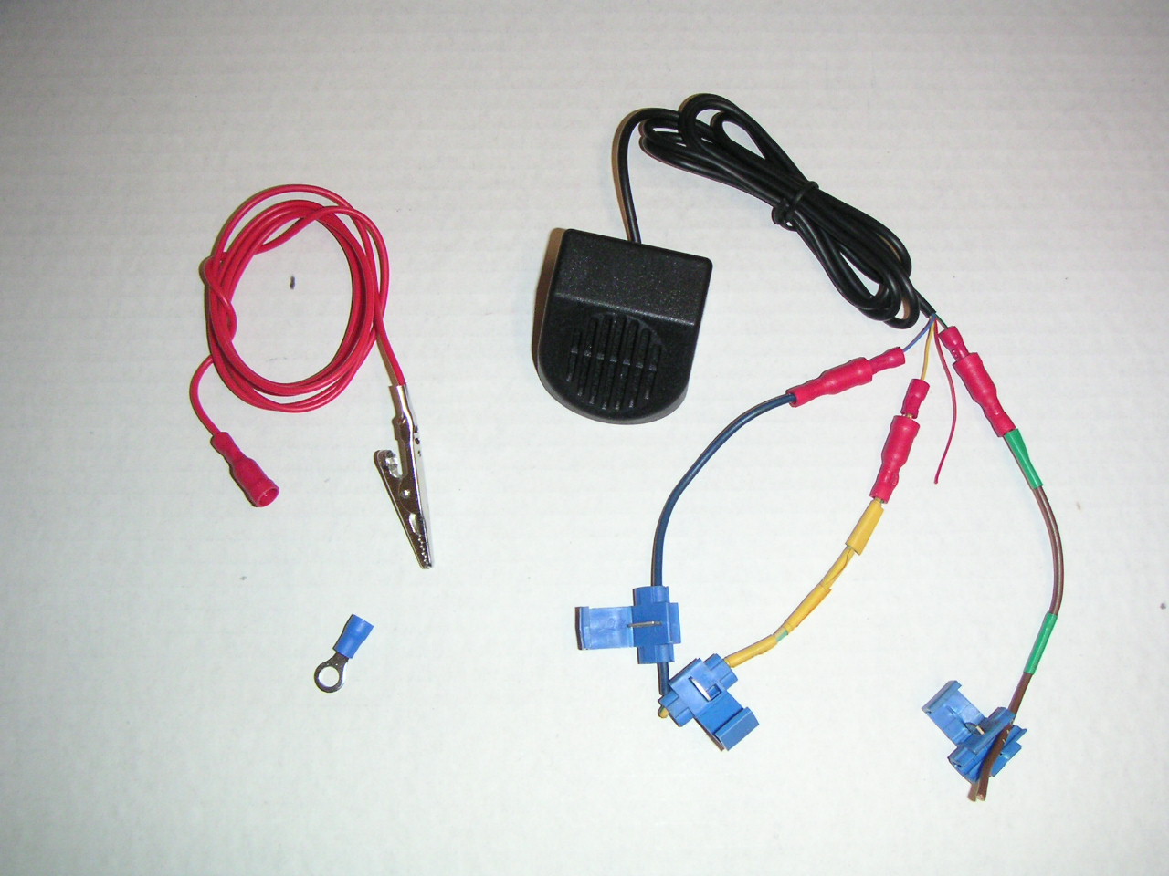

je peux enfin me rendre compte si j'ai ou non mes clignotants en marche , pour 2 € 01 cts j'ai ajouté un buzzer sur la centrale clignotante et hop :idea:

mog2904 a écrit :je peux enfin me rendre compte si j'ai ou non mes clignotants en marche , pour 2 € 01 cts j'ai ajouté un buzzer sur la centrale clignotante et hop :idea:
Explique, Ca semble trop simple .

Ces cosses pré-isolées sont à proscrire, c'est de la m****, si vous me passer l'expression :
Elles en tiennent pas dans le temps, soit elles se détachent purement et simplement avec risque de court jus, soit elles font mauvais contact et on peut chercher pendant des heures l'origine d'une panne intermitente
La seule solution durable dans le temps : cosse non isolées avec gaine thermorectractable

un buzzer sur la centrale clignotante et c'est idem que l'audicator sauf que ce n'est pas réglable et que c'est moins cher

on trouve ça chez les revendeurs de pièces et composants electroniques , montage des 2 fils du buzzer sur les 2 cosses de la centrale ( si ça ne fonctionne pas dans un sens ça fonctionne dans l'autre :D )

J'ai essayé un truc comme ça avant l'audicator, le problème est que si tu veux l'entendre à 110 ou plus ça doit être suffisamment fort et dans ce cas ça me cassait tellement la tête dans la circulation urbaine ou les balades à vitesse modérée que je ne mettais plus de clignotants. J'ai fini par le virer.
