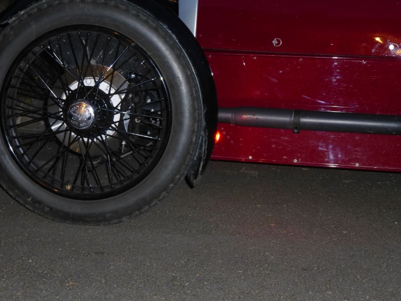

De nuit nos MTW sont souvent pris pour une moto
Avec 1m78 a l'avant c'est un probléme

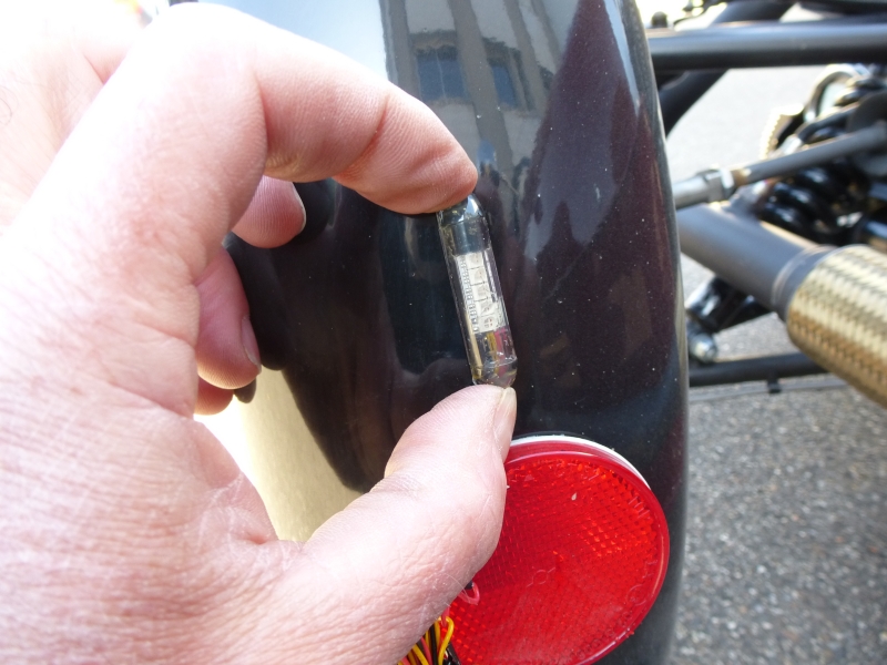

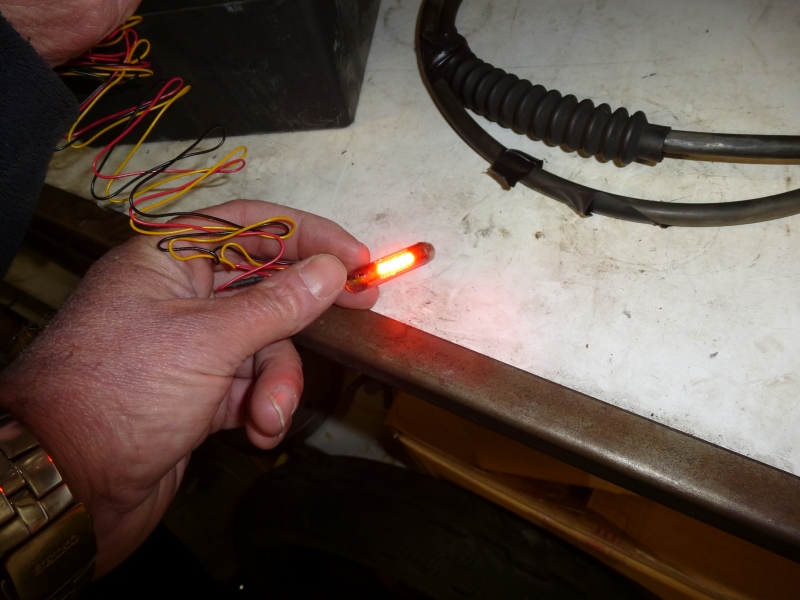

Voici un montage de feux 5 leds avec fonction veilleuse et clignotant
Le produit :

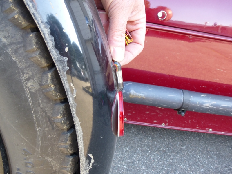

Il va de soit que le catadioptre essai va disparaitre ...

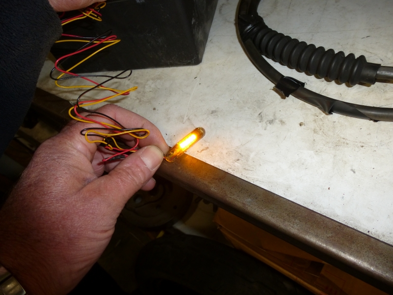

Essai sur batterie

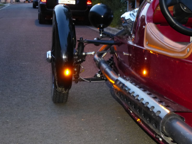

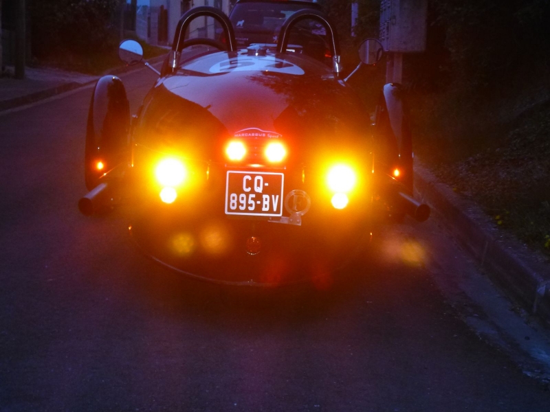

Et voici le résultat ...
