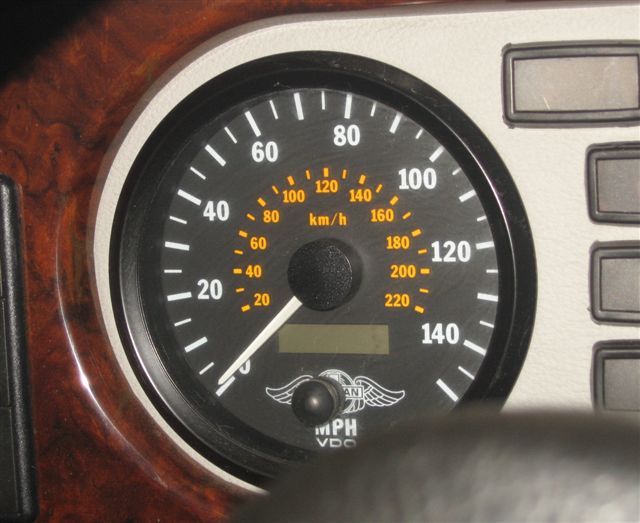

Vous vous souvenez peut être que j'ai un compteur Miles/km-h avec les km/h écrits en "tout petit" sur ma +4 de 2005.
Plutôt que d'acheter un nouveau compteur avec les km/h seuls, j'ai regardé pour changer l'étalonnage de mon compteur et c'est en fait extrêmement simple !
J'ai donc changé par "programmation" (ce qui m'a pris environ 3 mn) le rapport multiplicateur de celui-ci (passage de miles en km/h) et je lis maintenant ma vitesse en km/h sur l'échelle des miles.
Plus de raison de renvoyer le compteur en Angleterre, plus de démontage, que d'économies..... :mrgreen:
Ceci vaut aussi bien sûr pour corriger les éventuelles erreurs du compteur (le mien était 10% pessimiste).
Je vous enverrais (si vous êtes intéressé) la procédure à suivre.

Comment recalibrer son compteur (dans le cas d'un compteur le permettant de façon electronique) :
- presser sur le bouton remise à zéro du totalisateur partiel en même temps que l'on met le contact (position "juste avant d'activer le démarreur)
- un chiffre doit s'afficher pendant quelques secondes dans la fenêtre du totalisateur (dans mon cas c'était 008000)
- noter ce chiffre et couper le contact
Si vous voulez augmenter l'indication de votre aiguille par rapport à l'existant (car votre compteur sous évalue votre vitesse), il faut diminuer le chiffre du même rapport.
Exemple : vous avez noté avec un GPS une vitesse vraie de 90 pour une vitesse affichée de 100 -- votre compteur sous évalue dans un rapport 0,9. Dans mon cas (afficheur 008000) il faut que je corrige en 007200.
Pour se faire :
- refaire la même manip que précédemment pour faire afficher le chiffre 008000.
- le premier chiffre clignote durant à peut près 2 secondes puis c'est le deuxième chiffre qui clignote durant 2 secondes, puis le troisième, etc....
- vous pouvez changer la valeur du chiffre clignotant en appuyant a chaque fois sur le bouton "remise à zéro du totalisateur partiel". Chaque pression fera incrémenter le chiffre d'une valeur (dans la manip de ré étalonnage, il faudra donc attendre le clignotement du chiffre "8" pour appuyer dessus jusqu'à faire apparaître le chiffre "7". Pareil pour le "0" suivant à faire passer a "2".
- une fois modifié les 2 chiffres attendre le passage en clignotement des autres chiffres sans rien faire.
- a la fin du clignotement du dernier chiffre, le compteur bascule automatiquement au mode "classique" d'affichage des kilomètres.
Vous avez terminé !
Reste à aller refaire un tour de manège avec le GPS pour valider la correction.

#7 Message par VA300 » sam. 19 nov. 2016 10:05 am
Philippe ROBERT a écrit : Exemple : vous avez noté avec un GPS une vitesse vraie de 90 pour une vitesse affichée de 100 -- votre compteur sous évalue dans un rapport 0,9. Dans mon cas (afficheur 008000) il faut que je corrige en 007200.
90 réels pour 100 compteur, il me semble que le compteur sur évalue la vitesse réelle...
Il faut donc corriger à la baisse le calibrage du compteur, on est donc d'accord sur le reste de la manipulation...
C'est juste pour être bien sûr qu'il n'y ait pas de mauvaise interprétation... :wink:

Re: Réglage du compteur de vitesse
#8 Message par Philippe ROBERT » sam. 19 nov. 2016 10:57 am
Il faut diminuer le chiffre affiché (qui permet la calibration) pour faire "accélérer" l'aiguille. C'est donc l'inverse ! :mrgreen:

#14 Message par VA300 » lun. 21 nov. 2016 12:53 pm
Philippe ROBERT a écrit :Il faut diminuer le chiffre affiché (qui permet la calibration) pour faire "accélérer" l'aiguille. C'est donc l'inverse ! :mrgreen:
Sauf que dans ton exemple (90 réels pour 100 affichés) il faille la "ralentir"...
C'est donc l'inverse et là je pige plus rien... :?: :?

#15 Message par Philippe ROBERT » mar. 22 nov. 2016 11:28 am
j'ai manifestement fait une erreur quelque part... :mrgreen: Je retourne a mes calculs et je te réponds !

#16 Message par Philippe ROBERT » mer. 23 nov. 2016 9:54 am
voici la version corrigée.
Philippe ROBERT a écrit :Comment recalibrer son compteur (dans le cas d'un compteur le permettant de façon électronique) :
- un chiffre doit s'afficher pendant quelques secondes dans la fenêtre du totalisateur (dans mon cas c'était 004500)
Si vous voulez diminuer l'indication de votre aiguille par rapport à l'existant (car votre compteur sur évalue votre vitesse), il faut augmenter le chiffre du même rapport.
Exemple : vous avez noté avec un GPS une vitesse vraie de 90 pour une vitesse affichée de 100 -- votre compteur sur-évalue dans un rapport 0,9. Dans mon cas (afficheur 004500) il faut que je corrige en faisant le rapport 4500/0,9 = 5000.
Pour se faire :
- refaire la même manip que précédemment pour faire afficher le chiffre 004500.
- vous pouvez changer la valeur du chiffre clignotant en appuyant a chaque fois sur le bouton "remise à zéro du totalisateur partiel". Chaque pression fera incrémenter le chiffre d'une valeur (dans la manip de ré étalonnage, il faudra donc attendre le clignotement du chiffre "4" pour appuyer dessus jusqu'à faire apparaître le chiffre "5". Pareil pour le "5" suivant à faire passer a "0".
- une fois modifié les chiffres incriminés attendre le passage en clignotement des autres chiffres sans rien faire.
- a la fin du clignotement du dernier chiffre, le compteur bascule automatiquement au mode "classique" d'affichage du totalisateur .
Vous avez terminé !

#17 Message par VA300 » jeu. 24 nov. 2016 10:41 pm
Là, suis d'accord!... :D
Merci de la correction. 8)
