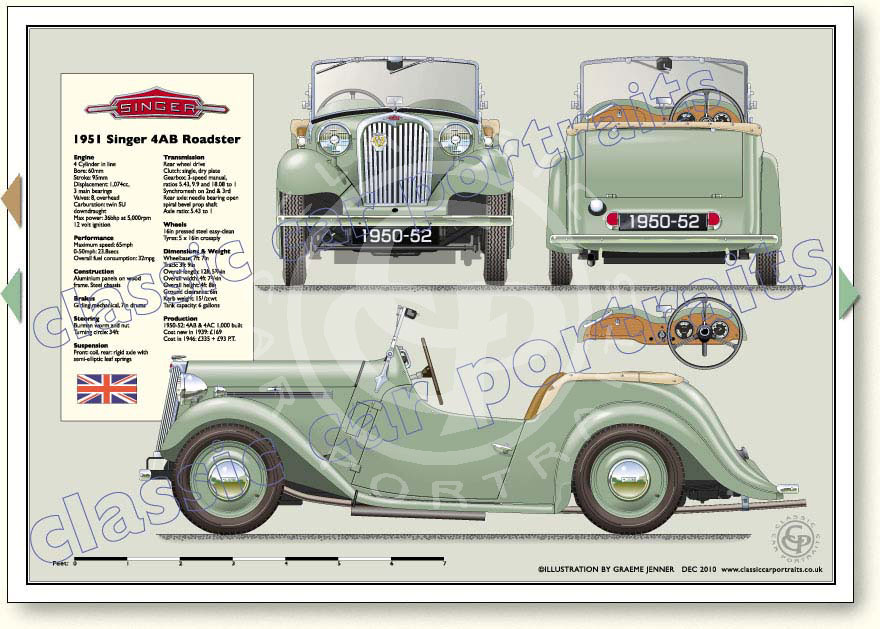

Trouvée au fond d'un garage démontée depuis plus de 10 ans apparemment presque complète :pray:
Année 1954 moteur 1500cm3 arbre à came en tête 58cv

et c'est quoi ? au début j'ai pensé à MG mais apparemment il doit y avoir un siège dans le coffre :think:

Singer roadster?

oui ça ressemble bigrement à la singer roadster :doigt:
Re: Petite nouvelle pour passer le temps....
#133 Message par hbr5 » ven. 19 nov. 2021 12:49 pm
vouiiiii .... un singer 4 A b ou d
J"'ai toujours eu un grand faible pour cet engin avec ses 4 palces et son esthétique torrrrrride !!!
Par contre je n'en ai jamais vu en vrai ni n'en ai jamais croisé
Tres bon achat , si j'en crois les photos la restauration semble avoir été bien avancée ........ manque plus qu'un coup de peinture et un coup de chiffon avant de démarrer

Bien vu singer roadster 4ad ou sm 1500 :clap:
Pour le remontage sans plan et sans photos :think: sans compter qu’il va certainement manquer des morceaux :wall: déjà le boîtier de direction est vide heureusement c’est un burman qu’on retrouve sur de nombreuses marques enfin bref beaucoup de recherche avant de promener les petits enfants :angel:
