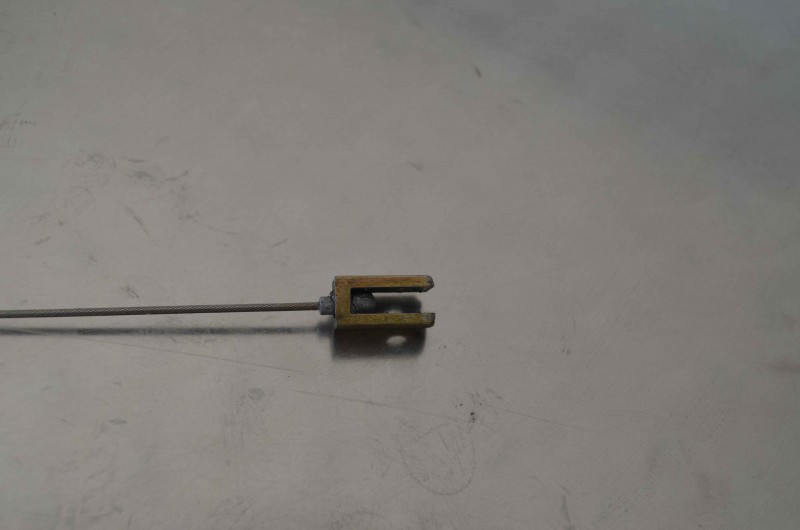

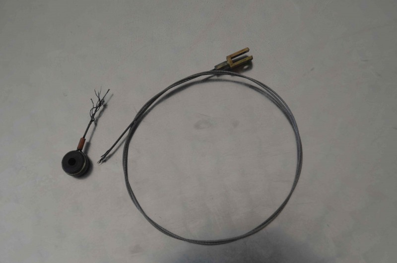

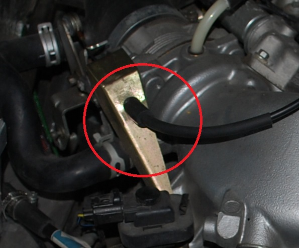

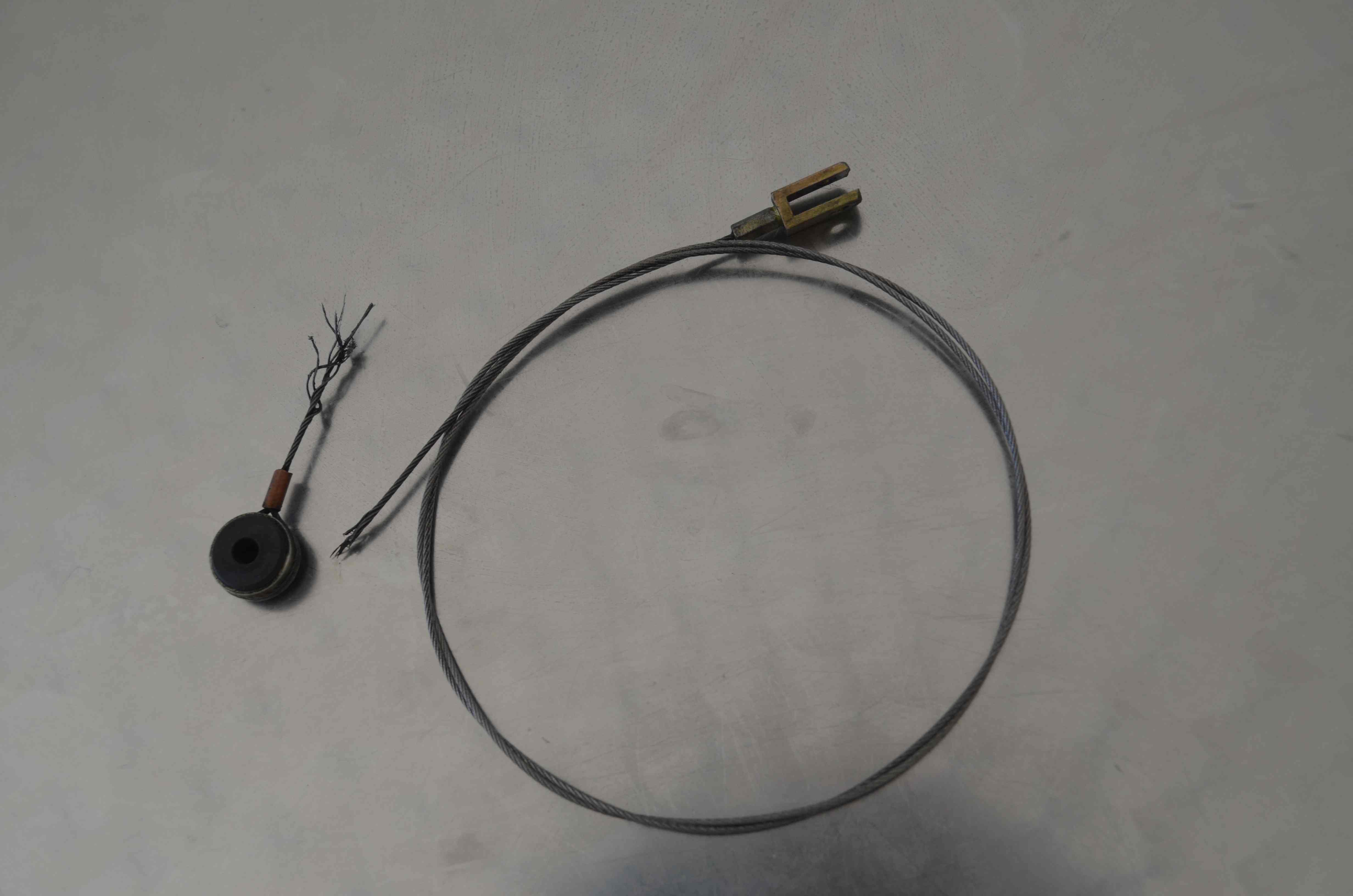

Lors de ma dernière révision, je termine par un contrôle visuel .
Le câble d'accélérateur côté moteur était tout effiloché, ne tenant plus que par un brin.
Une bonne raison de tomber en panne au bord d'une route, et pour les plus pessimistes, juste lors de doubler une voiture, un peu façon sport....
Comme vous le voyez, les 2 extrémités du câble sont spécifiques, et ne passent pas dans la gaine, pour la dépose, il faut couper le câble, et normalement remplacer câble et gaine, vendus montés en pièce d'origine. D'un côté un silentbloc entouré du câble et bloqué par un frein de câble cuivre frappé irrécupérable.
De l'autre côté une pièce soudée au câble, se terminant par un U qui se fixe à la pédale d'accélérateur, le tout bien solidaire du câble.
Quand on n'a pas le temps de laisser le bolide inactif, il faut se débrouiller.
J'ai acheté un câble de frein de vélo de la bonne section pour 4€, les marchands de vélo n'utilisent plus de frein de câble, je suis allé chez un marchand d'outils de jardin, tronçonneuses, tondeuses..., où j'ai trouvé mon bonheur. KENNEL à La Crau. Ils m'ont demandé pour quelle machine c'était, et du coup m'ont donné 3 bloque câble de différentes dimensions, en me demandant de présenter à l'occasion le bolide.
Il n'y avait plus qu'à...
Coté pédale, j'ai commencé à me débarrasser du câble en coupant à la scie à métaux le serre câble au ras du U. Ce serre câble est solidaire du U. J'ai placé le U dans l'étau de la perceuse à colonne, et ai forré un trou du diamètre de l'arrêt du câble de vélo, il a fallu limer la boule de 1mm pour qu'elle passe dans le U, puis réduire la tête de 1mm pour laisser la place au levier de l'accélérateur, car d'origine, rien ne dépasse dans le U.

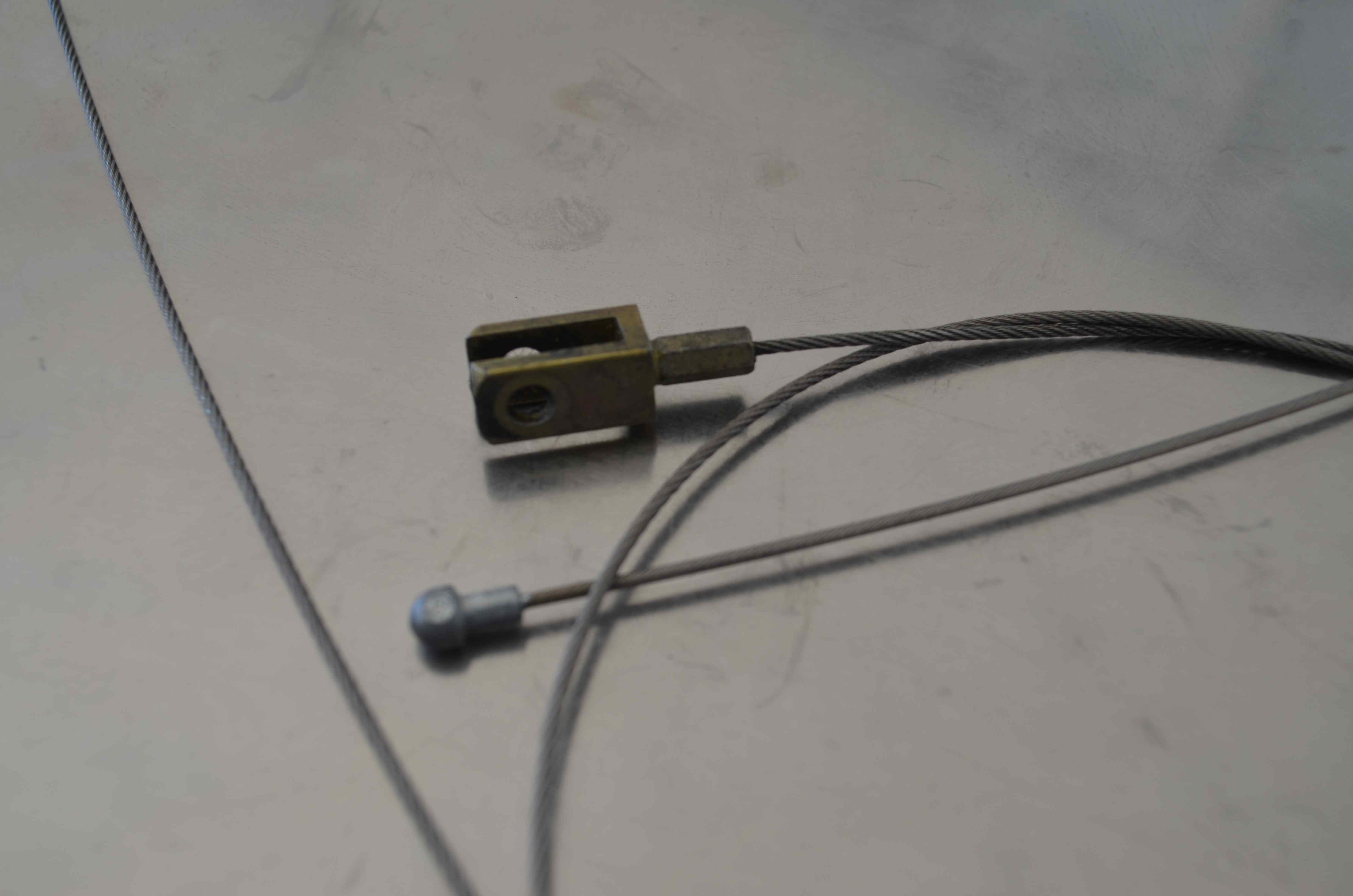

- Messages : 6205
Re: CABLE ACCELERATEUR

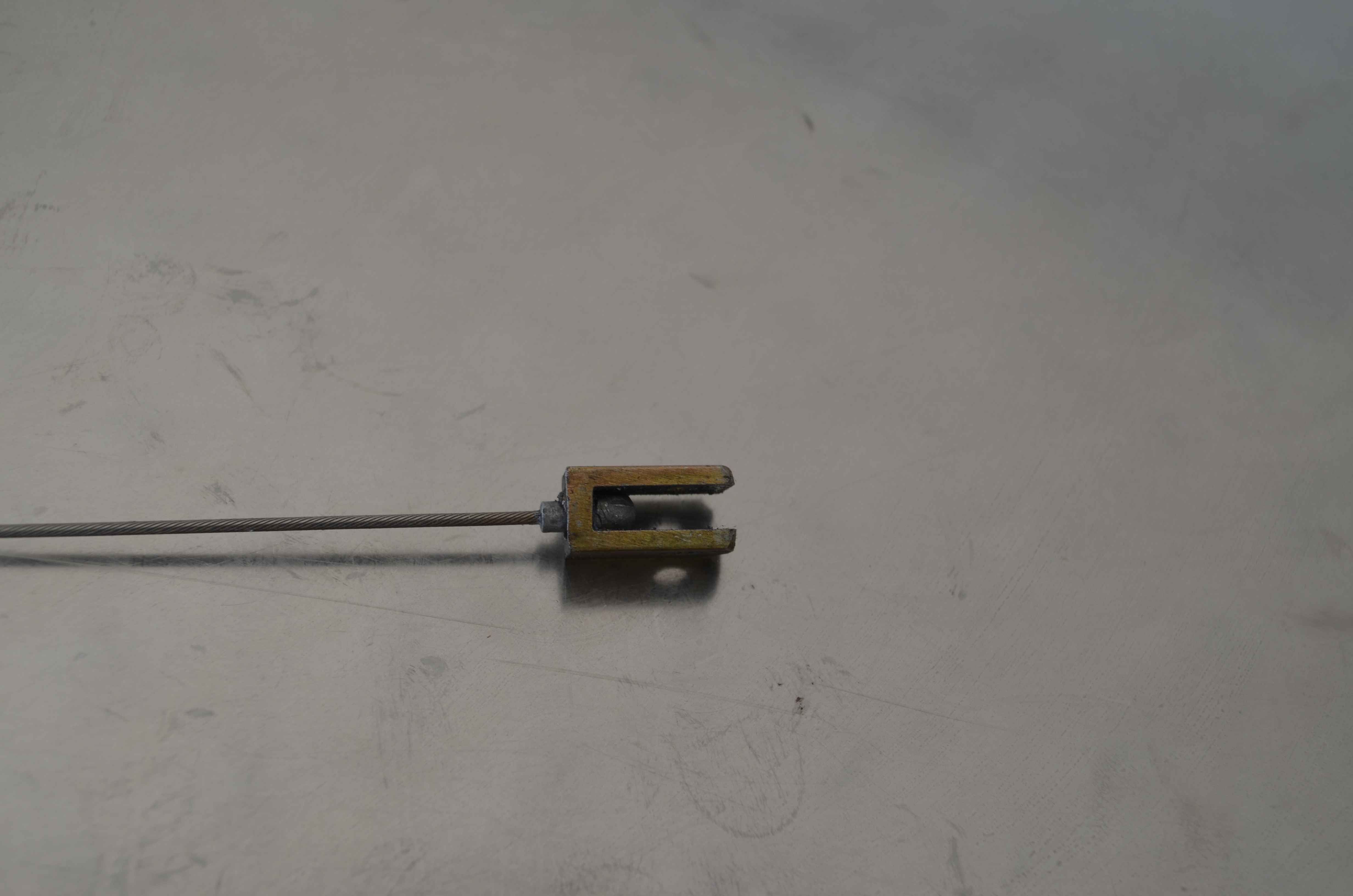

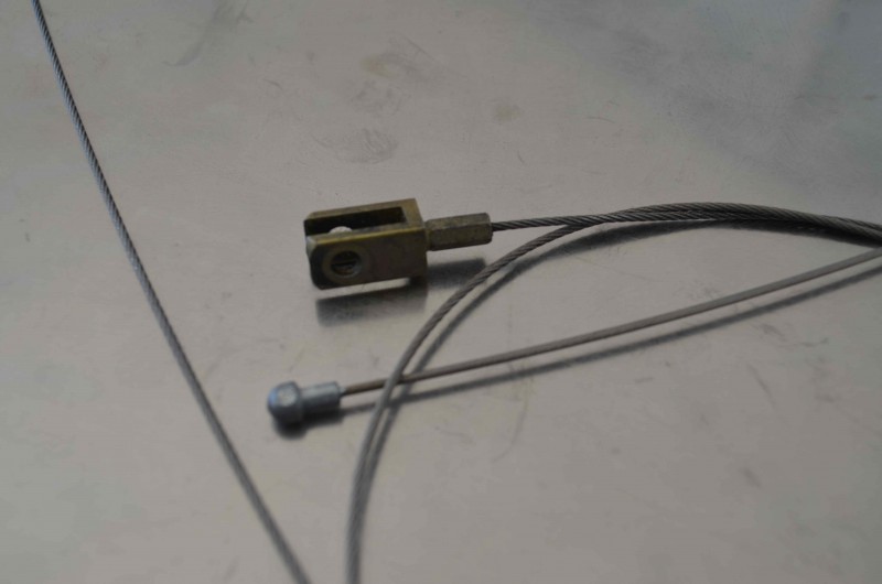

Je scinde, de peur de tout perdre, inserrer des photos est pour moi plus compliqué que de réparer mon bolide...
Une fois le U modifié, cela donne cela: On voit que la boule est trop proéminente dans le u, elle a eu la visite de la disqueuse avec un disque de tronçonnage fin pour métal... Le système est bien, mais la boule n'est pas fixée, le câble peut donc bouger, non en traction, mais en poussée, ce qui est rarissime, le câble doit tjs être en traction. Cependant pour le montage du câble, c'est plus sûr que la tête soit bien en place, j'ai donc collé à l'araldite 2 composants la tête dans le U...
Le plus dur était fait, par l'intérieur j'ai enfilé le câble dans la gaine, et refixé le U à la pédale d'accélérateur. La gaine est toujours restée en place, j'ai détendu le réglage de la gaine, placé au-dessus de la pédale d'accélérateur, pour avoir de la latitude de réglage une fois le câble posé au moteur....

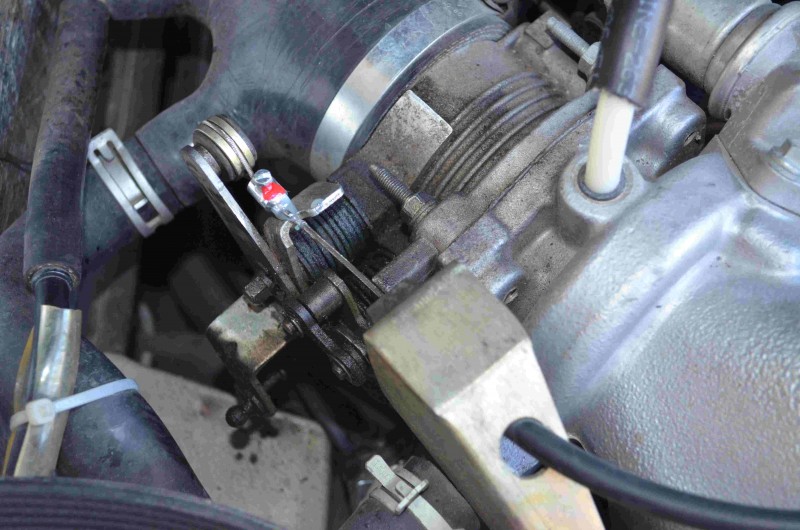

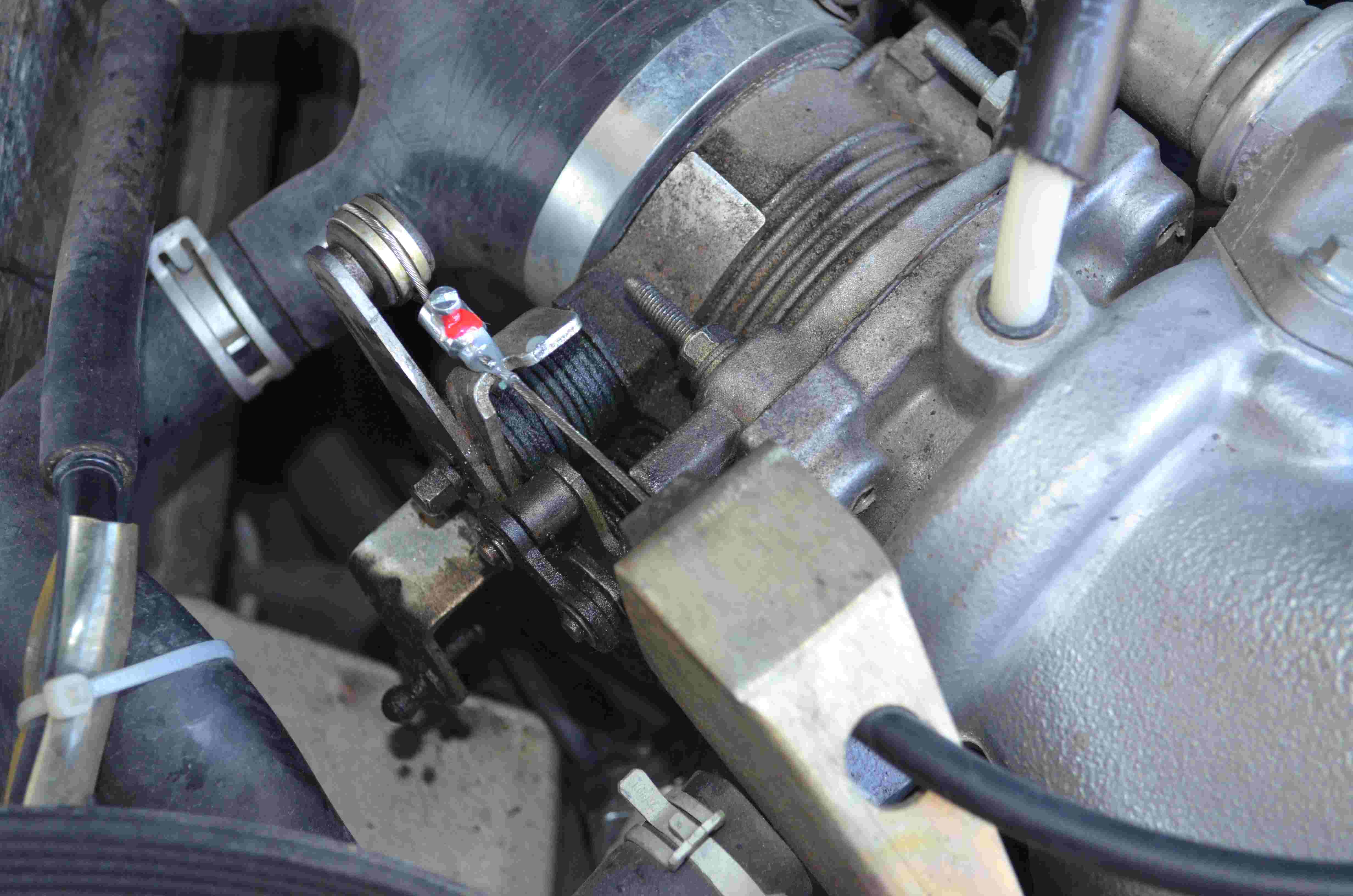

COTE MOTEUR:
Il a fallu couper le câble pour le dégager de la roulette caoutchouc, qui sert à limiter les vibrations sur la pédale, il fallait récupérer cette roulette. Facile.
Ensuite il faut passer le pince-câble, le choisir petit, et avec un trou qui accepte 2 brins de câble. Remettre la roulette à sa place, positionner le câble sur sa jante, le repasser dans le
pince-câble, et tendre à fond, bloquer le pince-câble le plus près de la roulette.
Puis régler le câble pour qu'accélérateur au repos, le ralenti soit le ralenti de l'injection, le câble ne doit pas tirer le volet, et qu'en appuyant à fond sur l'accékérateur, le volet soit ouvert en butée sur l'ouverture des gaz...
Recouper l'excédent de câble au ras du pince-câble, car en accélérant à fond, cela approche de la gaine.
N'ayant pas une confiance aveugle dans le pince-câble, j'ai remis de ce côté également de la colle 2 composants, pour que l'extrémité du câble ne s'effiloche pas, et que la vis de blocage du pince-câble ne se desserre pas. Puis un petit coup de vernis piqué à mon épouse, si cela bouge, je verrai plus facilement....
COTE MOTEUR:

Suite et fin...
J'ai détaillé volontairement, pour qu'un ami avec 2 bras gauches puisse se débrouiller, il est évident que pour le pro, tout est évident.
Coût de l'opération: 4€, les serre-câble était offerts, je passerai dès que possible montrer le bolide et rendre les 2 autres modèles inutiles, aux mécano qui me les ont donnés!

Merci Roadster pour ces explications et illustration.
Pour le câble on en trouve aussi au mètre avec de la gaine revêtue de silicone à l'intérieur (cela limite de beaucoup le besoin de graissage) dans une grande enseigne de bricolage bien connue...
J'ai un câble complet d'avance car j'ai constaté une usure au même endroit que toi... (achat chez Bobin en juin qui m'a précisé de bien garder les pièces en cas de casse car l'ensemble complet pré-monté ne se trouve plus en pièce détachée.)
Par ailleurs je pense que si le câble s'use à cet endroit c'est qu'il ne travaille pas dans l'axe de traction comme on le voit sur ta 4ème photo. J'ai constaté le phénomène sur mon Roadster. Pour éviter le pb et recentrer la gaine dans l’œil ou elle passe dans le support métallique j'ai utilisé 10cm de durite essence, fendue dans la longueur pour mettre autour de la gaine de câble d'accélérateur, et je l'ai poussée en force dans l'oeil métallique... cela maintien l'ensemble dans l'axe et réduit les frottements du câble en sortie de gaine et l'usure de celui-ci.

Merci VHF, donc le câble et la gaine ne se font plus...
Qu'en est-il de la durite de la commande d'embrayage, et de toutes les pièces spécifiques?
C'est dramatique les pièces détachées de Morgan....
Oui, c'est évident que si cela s'use, c'est que le câble ne tire pas bien dans l'axe de la gaine.
Le mouvement du câble est circulaire sur la commande de papillon de gaz, et la gaine est droite, or il n'y a pas assez de distance entre ces 2 mouvements, alors le câble frotte...
Si tu as trouvé la combine sur ta voiture, moi je n'ai pas cherché, pensant que si la gaine est libre, elle s'oriente en suivant au mieux le câble...
C'est mon espoir. D'ailleurs elle m'a semblée fixée sur une butée caoutchouc...
De toute manière, j'ai fait du non démontable, à moins de casser le presse-câble.
Je verrai le truc dans 68 000 Km, et si je roule autant, dans 13 ans.
En attendant, graissons joyeusement, mais ne nous privons pas d'accélérer!

Tout à fait d'accord pour l'accélération!
En fait la gaine ne s'oriente pas au mieux car lorsque le câble est en tension la gaine reste assez libre et se balade à cause des vibrations... ma modification est rapide d'un coût négligeable et me semble utile. Le câble ne parait plus frotter sur le bord métallique de la sortie de gaine, ce qui ne m'a pas empêché de mettre de la graisse cuivrée dessus!.
Cela dit j'ai le câble de rechange dans la boite à outils du compartiment moteur au cas ou....

Merci les amis pour tous ces renseignements, et le lien donné par CBY.
Les embouts présentés sur la photo ne correspondent pas tellement à ceux de ma Morgan.
En fait, il est facile de les récupérer, et de s'en servir pour équiper le câble de frein de vélo à 4 Euros...
