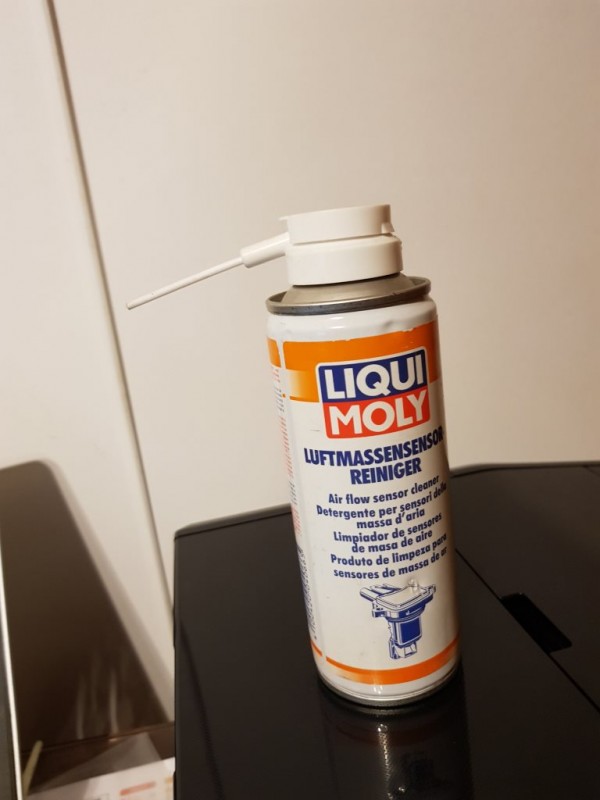

Effectivement, cela peut aussi venir de là donc à contrôler. Il est difficile de diagnostiquer à distance, mais l' idée de le passer à l'ohm-mètre est une bonne idée. Il est vrai que le MAF est un composant très sensible et les pièces OEM ont beaucoup, beaucoup augmenté.
J'utilise un produit de chez Liqui Moly aussi bien pour le MAF que pour l'IACV (photo jointe).
ATTENTION: ne jamais toucher le fil chaud avec quoi que ce soit sous peine de destruction irrémédiable. Bien sûr, certain diront "je l'ai fait et ça a marché" auxquels je répondrai "Beaucoup d'autres l'ont fait et ont dû changer leur MAF".
