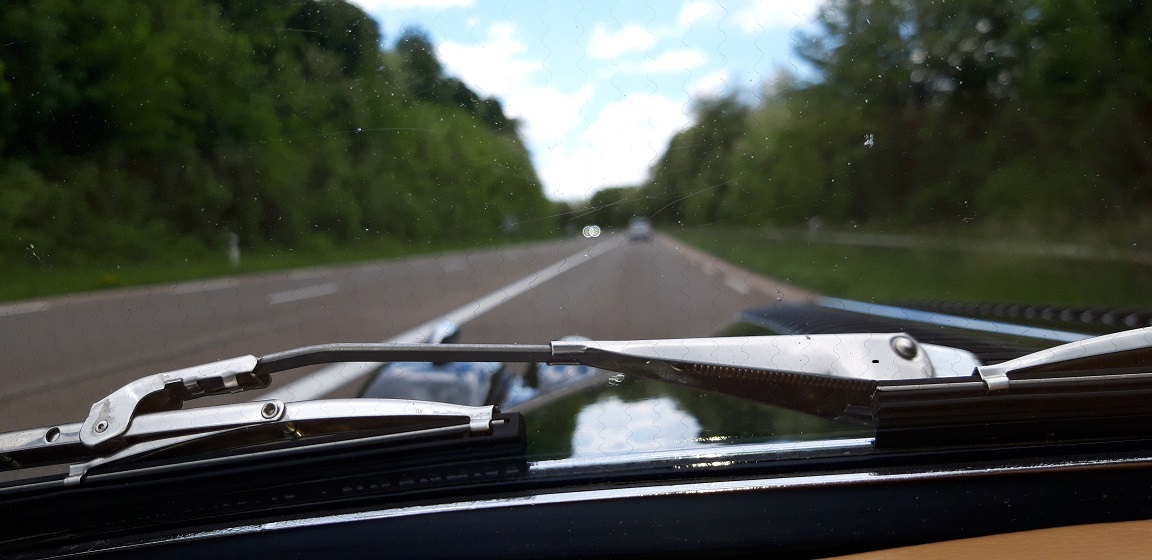

En revanche pour les essuies glace j'ai fait une modification en recoupant des essuies glaces trouvés sur le site de Renel auto (environ 40€ port compris pour les 3)... un peu de bricolage, dérivetage, recoupe, perçage et re-rivetage... et j'ai des essuies glace de compétition d'une efficacité redoutable!!! En plus la lame caoutchouc est maintenant standard et interchangeable pour un prix dérisoire....
