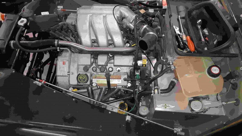

J'ai bien trouvé le conduit en question sur une de mes photos du moteur... (le bolide est à 400km...!) je n'ai aucune idée sur la façon de le sortir de là... mais comme il n'y a pas de fixation visible et semblant exiger le démontage j'en conclu qu'il doit falloir tirer dessus! Le joint noir ressemble à un joint torique qui assurerait l'étanchéité... :shock:
Pour ce qui concerne un démontage à minima sans déconnecter ce conduit et la câble d'accélérateur me conviendrait parfaitement du moment que je dégage la place suffisante pour accéder aux 3 bougies en cause! :roll:

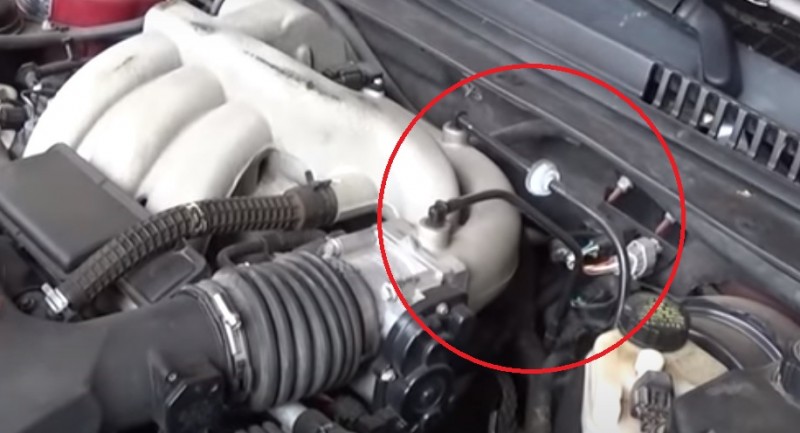

En visionnant la vidéo sur le démontage de l'admission sur le moteur AJV6 de la Jaguar X-Type j'ai fait une capture du collecteur... qui est équipé de 2 conduites dont l'une est celle de dépression qui va au servofrein. Il semble que le démontage se fasse en tirant dessus et en maintenant en place le collet ou joint noir avec un tournevis (a plat) (vers 3mn35) ... Bon cela dit sur la vidéo on voit bien que les conduites de dépression ne sont pas tout à fait identique au niveau des embouts par rapport à nos Morgan...
Modifié en dernier par VHF le jeu. 13 janv. 2022 7:48 pm, modifié 1 fois.

Je viens d'ajouter la photo dans mon post précédent sur les conduites de dépression du moteur AJV6...

Sur la vidéo ci-dessous, on voit bien le tuyau blanc, qui part vers l'arrière sur cette Jag S-Type et non vers le haut sur nos bolides.
et à 3mn17, le tuyau est débranché par enchantement, mais on voit que sort une partie mâle avec gorge, qui laisse à penser, qu'il faut tirer dessus...
Je vais essayer de le faire tourner avant de tirer... Histoire de le décoller...
Il est à noter que sur la X-Type notre moteur est transversal, (la X-Type est une Ford Mondéo déguisée), et le même moteur est longitudinal sur la S-Type.

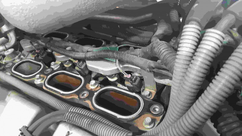

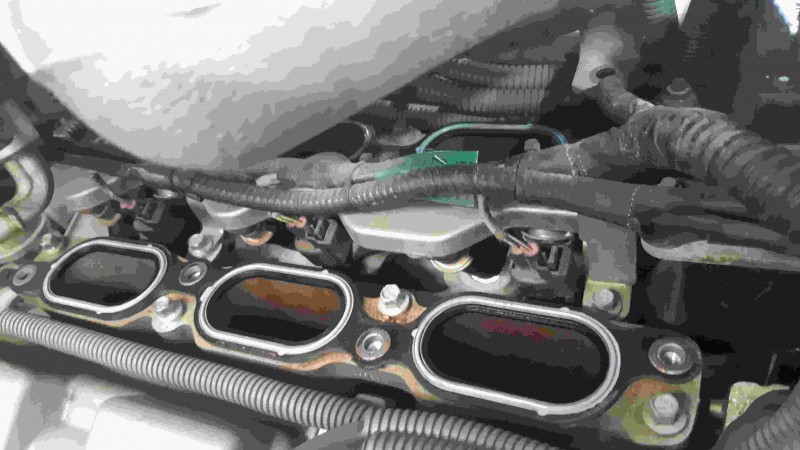

Conjointement à VHF, j'ai changé les bougies du Roadster 2007, ayant du temps en ce moment, je mets seulement les photos faites à l'époque!
Du côté gauche, il faut déposer le filtre à air, super facile, on a accès aux 3 bougies.
:pompom: Trop facile!
Le côté droit inquiète car il y a la magnifique pièce de fonderie d'alu qui coiffe les bougies, et qui n'est autre que l'admission.
Il n'y a pas grand chose à démonter, inutile de déposer les tuyaux qui nous inquiétaient, quelques vis, bien retenir le couple de serrage dans ses poignets, pour le remontage, et pour le vissage, visser un peu comme pour une culasse, c'est à dire qu'il faut y aller un peu de tous les côtés, et progressivement.
Une fois toutes les vis sorties, le bloc entier vient facilement, les joints n'étaient pas collés, en parfait état, rien n'a bougé, j'ai fait glisser l'ensemble pour dégager les puits de bougies.
Trop facile! :hurra:
Le fait de compresser les photos, réduit aussi les bords, cela a pour effet de zoomer....
Les bougies enlevées avaient un aspect impec, je pense qu'elles peuvent rester en place au moins jusqu'à 100 000Km
Mais cela m'a fait plaisir de démonter!...
