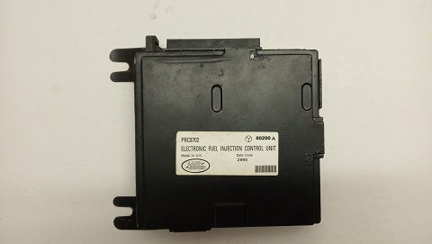

Je me suis acheté l'outil RoverGauge afin de pouvoir contrôler l'ECU et voir si il y a des défaut.
L'avantage de cet outil est qu'il récupère aussi les programmes et version de l'ECU.
La version lue est R2305, je retrouve pas dans la littérature la référence Morgan.

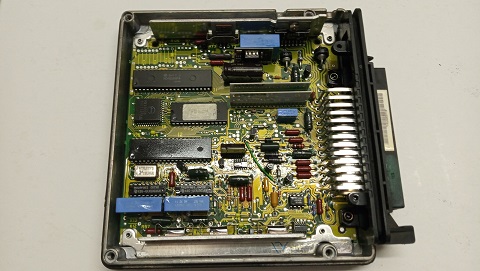

Dans tous les cas, j'ai un calculateur Land Rover avec une puce soudée.
Je pense donc changer la puce par une programmable. Il faut aussi que je trouve le programme d'un ECU Morgan (en branchant le rovergauge c'est récupérable en 30 secondes).
Quelqu'un aurait-il déjà fait la manip. de pucer son ECU ou de mémoriser sa cartographie (fichier .bin) ?

En cherchant, j'ai trouvé que les boitiers et les puces sont les mêmes pour les TVR et les Morgan
http://www.talkmorgan.com/ubbthreads.ph ... s/668512/3
https://www.gomog.com/allmorgan/LRHotwireECUs.html

J'ai fait quelques recherches et il existe des puces TORNADO et OPTIMAX pour le 3.9.
Par contre il faut dans un premier temps que je dé-soude la puce afin d'installer un support de puce amovible.
La puce installée d'origine dans les ECU Land Rover n'est pas reprogrammable donc achat de puces programmables et récupération d'un ROM de Morgan ou de TVR, si je ne trouve pas de Morganiste qui possède un +8 3.9 en région parisienne à qui je pourrai récupérer la ROM de son ECU par l’intermédiaire du RoverGauge.

Je reviens enfin vers vous pour faire un point d'avancement sur mes recherches et travaux :
- J'ai donc fait dé-souder l'EPROM par un collègue de travail électronicien, qui m'a ensuite souder un support d'EPROM (socket) comme dans le calculateur AMR2175 (modèles installé dans les Morgan et TVR).
- J'ai acheté un programmateur d'EPROM et des EPROM vierges.
- Sur le net j'ai trouvé entre autre le programme (ROM) R2967 commun aux TVR et MORGAN. J'ai aussi des programmes qui apportent quelques améliorations de confort d'utilisation (plus de souplesse à bas régime)
- J'ai installé la puce avec le programme adapté dans l'ECU.
- J'ai fait un test routier hier et tout fonctionne bien et mieux qu'avec le programme dédié aux Land Rover
