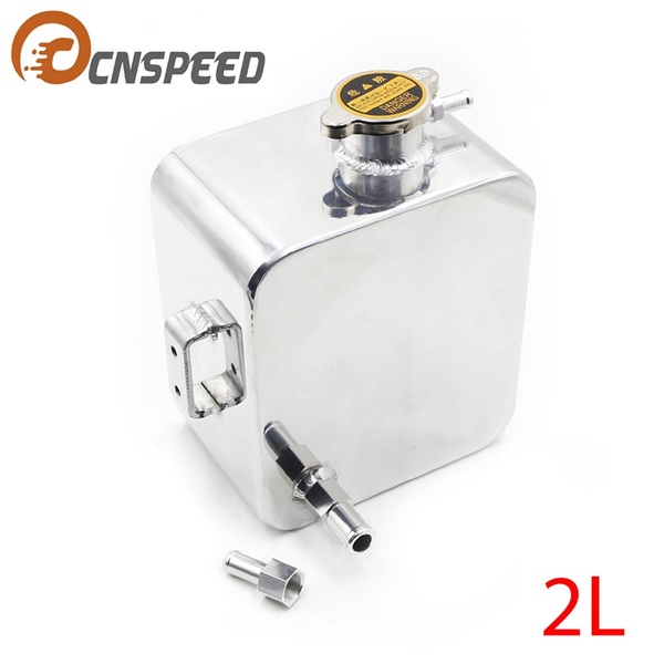

#3 Message par hasta-la-vista » jeu. 02 juil. 2020 6:34 pm
je viens juste de faire le contraire et commandé ce matin un nouveau vase pour remplacer celui que j'avais monté contre celui ci en métal, c'est vrai que c'est plus simple d'en avoir un transparent mais le problème reste que la +8 a tendance à chauffer à l'arrêt et que le métallique a une contenance de 2 litres ce qui permet d'absorber plus facilement la dilatation du liquide de refroidissement et sa hauteur de 17cms va s'insérer pile poil à la place de l'autre tout en doublant ou triplant le volume.
pour la purge il faut élever le vase d'expansion au dessus du niveau du radiateur, moi je l'attache avec un fil de fer au capot ouvert
sinon xav14 a répondu à ta question :mrgreen:

#7 Message par hasta-la-vista » ven. 03 juil. 2020 9:38 am
cleapipede10 a écrit :
jeu. 02 juil. 2020 7:54 pm
Donc il vaut mieux un vase de grande capacité (2 litres) plastic ou alu ,sortie vers le bas .
dans mon cas c'est oui parce que avec ce gros moteur et le petit radiateur pour le refroidir le liquide de refroidissement chauffe rapidement et quand il chauffe il se dilate également, comme il y a un tout petit vase d'expansion il ne reste plus assez d'air dans le bocal pour être comprimé et jouer son rôle de tampon c'est pourquoi j'en ai commandé un plus grand, certains ont peut être une +8 qui ne chauffe pas dans un embouteillage ça reste possible ? mais il suffit d'ouvrir le capot d'un land Rover pour voir la différence de grandeur du radiateur et comprendre qu'il existe une grosse différence entre les 2 :mrgreen:
le problème était l'emplacement restreint pour poser le vase et celui de chez wish fait 17cm de haut c'est à peu près la dimension hors tout de celui en plastique, quand je l'aurais reçu je ferais l'essais et si c'est concluant je ferais poser une lamelle vitrée sur le côté pour voir le niveau de liquide sans avoir à ouvrir le bouchon, enfin l'idée est la :roll:
j'ai commandé le bocal ici: https://www.wish.com/product/59a5051e0a ... ?share=web alors ça va peut être mettre un certain temps à arriver :etonne:
