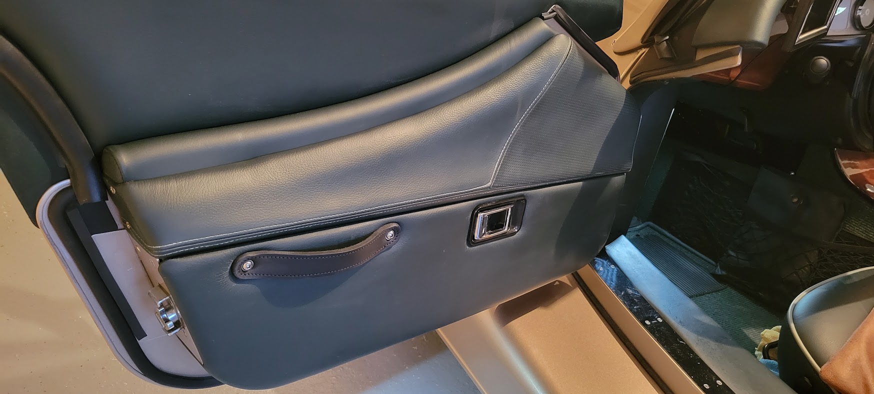

#1 Message par chanteclair » lun. 26 août 2024 9:06 pm
Quelqu'un sait il Comment retirer la Garniture de la portiere donnant accés au haut parleur( partie sous le side scream et au dessus de la poignée de fermeture ).
J'ai reperé 2 petites vis mais cela ne resoud pas le probleme.
Je ne veux pas abimer, alors si quelqu'un ici a une idée, je suis preneur...

#2 Message par ROADSTER » lun. 26 août 2024 10:18 pm
En principe sur toutes les voitures, il y a des vis qui tiennent la poignée, car il faut une bonne tenue, (on tire pour fermer la porte),
parfois d'autres vis dans le système de la gachette d'ouverture, en tirant, une vis apparait...
ensuite pour finir, ce sont des clips... Et là il faut faire attention, c'est mieux de tirer à l'endroit où ils sont qu'entre 2 clips...
Il faut utiliser un genre de petit pied de biche en plastique, voir lien:
https://www.temu.com/fr/kuiper/n9.html? ... f-6a7bc1a6
Comment savoir où sont les clips: il faut un peu tirer sur la garniture, voir où c'est retenu plus fort. L'idéal serait d'avoir un éclaté de la portière, mais où trouver cela?
Voir si, sur les photos de visite de l'usine, on nz trouve pas une porte démontée...
En conclusion, c'est risqué, si une agrafe cède, on est mal, car pour la retrouver dans le commerce, parfois c'est par 50 unités, cela n'en vaut pas le coup de prendre ce risque pour changer des hauts parleurs, par exemple....
Ensuite la garniture enlevée, il y a un plastique d'étanchéité collé sur la porte, mais c'est surtout pour les véhicules qui ont des vitre descendantes...

#3 Message par Maclara 13 » lun. 26 août 2024 10:22 pm
A voir comme ça cela semble se composer de deux parties , la partie basse si elle n'est pas visée parle dessous doit être simplement clipsée et si cela est le cas lorsque cette dernière sera enlevée , tu devrais peut être trouver un système visé par en dessous pour la partie haute (garniture) qui devrait ensuite pouvoir sortir par le haut une fois le vis enlevés.

#5 Message par ROADSTER » mer. 01 janv. 2025 11:21 am
Pas de nouvelle, bonne nouvelle!
Sinon, nos copains anglais donnent des renseignements comment enlever la garniture de portes, pour réparer le mécanisme d'ouverture de la poignée intérieure, un peu fragile avec une pièce en plastoc.
https://www.talkmorgan.com/ubbthreads.p ... Post814498
https://www.talkmorgan.com/ubbthreads.p ... Post811187
