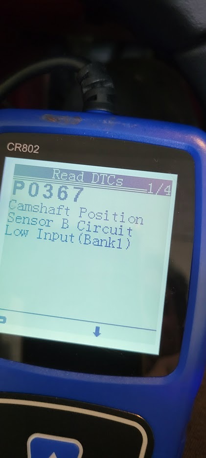

Figurez vous que j'ai mon témoin moteur qui c'est allumé lorsque, a mon retour dans le nord, après 6 mois d'absence, j'ai démarré l'auto.
Je verifie les niveaux, rien d'anormal tout est correct.
Je branche mon lecteur OBD pour voir de quel default il s'agit.
Il m'indique le défaut P 0367 , mon petit appareil me permet d'effacer le default. ce que j'ai fait.
Mes recherches de ce P0367 sur internet m'indiquent les causes probables et parmi elles, peut être un problème de batterie ..Elle est de 2018!!
Je cherche où commander la même, puis la brancher dans l'auto et voir si le problème disparaît. Logique, non?
J'attends de trouver...

6 mois sans tourner, il ne faut pas être rancunier,
la batterie a pu voir sa forme baisser, même avec un mainteneur de charge,
le fait de faire tourner le moteur va la réveiller.
et puis le moteur devait avoir son huile complètement dans le bas moteur, il a fallu 1 seconde pour que la pression remonte à sa valeur,
et l'électronique est plus rapide..?
Je pense que si tu roules un peu, tout va marcher,
fais une petite pointe à fond, à 250Km/h, et tu n'auras plus un seul souci pour longtemps, le bolide sera à la fourrière,
ou alors la batterie sera bien chargée.
Je te souhaite la 2ième option!

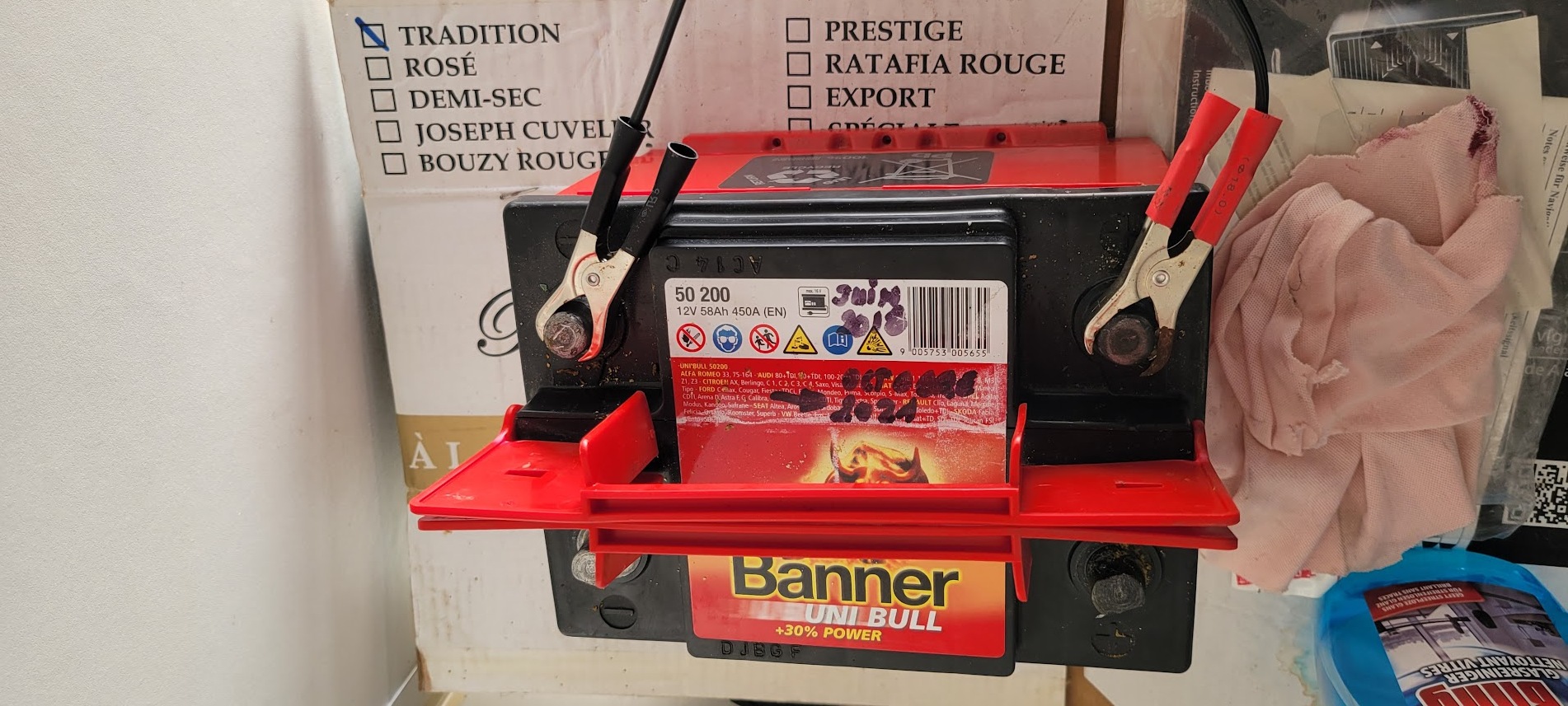

Je pense que tu as raison.
Toutefois cette Batterie a eu un drôle de parcours.
Acheter en Juin 2018 (achetée a l'époque en prévision du remplacement de celle de 2013,car la première de 2009 n'avait tenu que 5 ans!) .
Je l'ai finalement mis en service en octobre 2021. 3 ans après l'avoir achetée.
Je voudrais acheter une nouvelle , la mettre en service et voir si mon "Check engine" (P0367) va s'allumer! j'espere que non pour ma tranquilité..
voila, voila ..Elle est pas belle la vie?

Je pense que tu pourras revendre ta collection de batteries sur LBC, avec mention "PEU SERVIES et bien entretenues"
Je suis surpris du foullis qui entoure ta batterie! Ce n'est pas toi ! Je m'attendais à ce que la batterie repose sur un plat d'argent,
lui même protégé d'un napperon de dentelle de Calais....
Mais non!
Il y a un laisser-aller notable!
Mais non!

Comme mon default P0367 est revenu s'afficher au tableau de bord, et que apparemment il n'y a rien d'anormal au moteur, les niveaux sont bon etc..
Mais l'auto n'a pas voulu démarrer du premier coup, j'ai du relancer 2 fois. La batterie dépasse les 13volts, les feux et klaxon tout parait normal.
J'ai décidé de faire comme tu le préconises, il fait beau, c'est dimanche soir, me voila parti ....
D'abord prudemment, pas vite et pas loin de chez moi, tout va bien, je prend de plus en plus confiance et j'accélère de plus en plus fort, je ne suis pas loin.
Mes craintes s'en vont, la voiture marche bien, voire mieux ...comme normalement quoi!
Bonant / malant, j'ai fait 60 kms avec quelques bonnes accélérations, et de retour dans mon garage (le fouillis) a l'aide de mon OBD j'efface le P0367
Le check engine n'a plus l'air de s'allumer après 3 démarrages successifs ..C'est peut etre Gagné je verrais demain.
En tout cas merci pour tes conseils.
Ce forum est formidable, je vais passer une bonne nuit...
2eme essai ce soir, 35 kms
Contact, démarrage. pas de problème, au quart de tour, pas de default au tableau de bord.
L'auto marche a merveille, accélération, sonorité tout est bien.
Quel plaisir de la conduire, chanteclair est heureux...

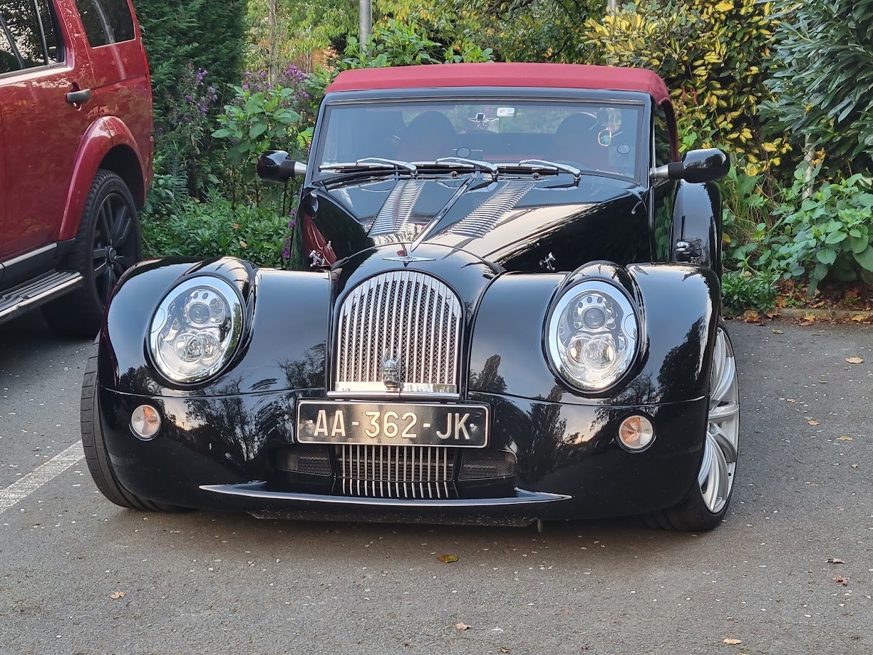

Une petite photo pour ceux qui m'ont aidé a retrouver le moral ( et un super hébergeur d'images )

Fatche ça c'est de la caisse!

Petite question à notre ami Chanteclair pourquoi avoir mis des plaques d'immatriculation noires sur une aéro , en général les plaques noires sont réservées aux véhicules anciens . Je pense que sur une auto récente comme la tienne il n'y a pas un look à respecter vu que cette auto n"est pas ancienne .
- TOK258
- Messages : 1518
Re: effacer un témoin défaut moteur...
Notre ami Chanteclair est un homme de goût, les plaques noires s'harmonisent mieux avec la couleur de la carrosserie du bolide. Sobre et chic.
- Messages : 5986
Et par la même donne du foin à la maréchaussée pour se faire plaisir en te collant un petit papier te disant plaque non autorisée car non conforme .
