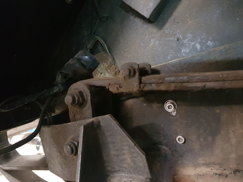

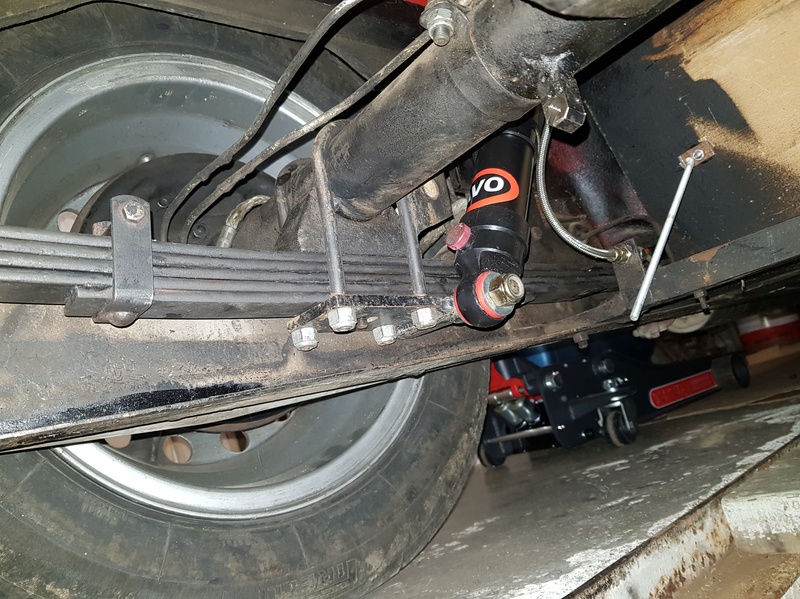

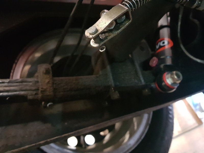

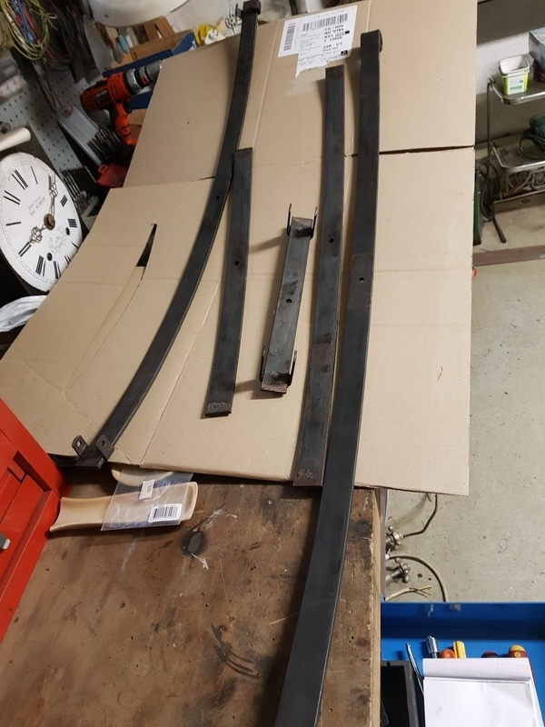

Salut a tous.
En ces temps très particuliers et + ou - difficiles pour certains d'entre nous , un petit article pour parler Morgan , se consoler de ne pas pouvoir profiter a plein de nos bolides , et partager l'expérience de ceux qui mettent les doigts dans le cambouis.
Depuis l'été dernier j'ai remis en état une +8 (1987). Je croyais m'en sortir avec les freins....J'ai tout refait !
Le dernier démontage en date ,après avoir passé le C Technique avec 0 défauts, a été ma suspension arrière .En fait je trouvais que l’arrière de ma voiture était très bas.
Quand je sortais de mon sous-sol ,qui a malgré tout une pente avec assez peu d'inclinaison , je frottais par terre (très très peu) malgré les amortos neufs, alors que je passais sans problème avec ma +4 (2011).
Pour info la mesure entre le bas de l'aile et le sol était de 22cm. Je me suis lancé dans le démontage .
J'ai sacrifié les planches du réservoir d'essence et j'ai démonté les lames.C'est beaucoup + facile que la suspension avant (quand on a une fosse comme moi) 32 ans sans démontage ,et graissage a la louche, autant dire que nous avions les ongles noirs en fin de journée. Je dis ''on'' car j'ai un apprenti formidable ,Jean-Jacques, qui a lui aussi une mog 4/4 et qui se fait un plaisir de venir une fois par semaine pour mécaniquer , un gars sympa qui apprend vite ( je ne lui ai pas dit mais il part de loin !☺)
Alors photos avant et après nettoyage. Nous avons démonté les lames une a une , dégraissé et passé a la meuleuse a disque abrasif très efficace surtout sur les surfaces en contact c'est a dire l'endroit ou la lame courte frotte sur la + grande. Nous avons graissé raisonnablement et remonté le tout.
Le résultat a été bien au-dela de mes espérances. De 22cm je suis passé a 25/26 cm.
Autant avant ,amortisseurs enlevés , la suspension était pratiquement inexistante ,autant maintenant elle est proche du trampoline !.
Je n'ai pas pu procéder aux essais ,confinement oblige, mais il me tarde l’essai routier.
Photos jointes .Le bonjour a mon apprenti.
J'ai modifié en profondeur la fixation du réservoir essence mais cela fera l'objet d'un autre post. Le confinement risque de durer. Amitiés. J Marc

Pour le démontage des lames sur l'avant ,il faut enlever le cache en tôle derrière les sièges .Ensuite les longs boulons qui malheureusement sont rentrés de l’extérieur vers l’intérieur,( l'écrou est a l'intérieur ) ce qui oblige a démonter la ligne d'échappement qui tombe pile en face, pour pouvoir faire reculer le boulon en totalité sinon les lames ne peuvent pas sortir .
Au remontage j'ai pris soin de remonter le boulon en mettant l'écrou a l'extérieur.
