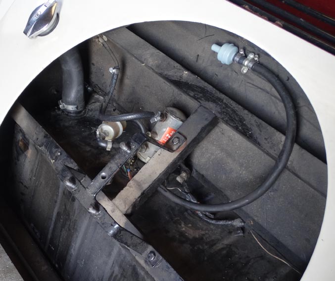

- La pompe a essence étant différente dune pompe de gavage (injection) pouvez vous m'envoyer une photo et tout ce qui s'y rattache,
marque , puissance , pression de fonctionnement, débit ....etc
tu as la pompe en photo mais je n'ai pas de précision pour le reste, on voit seulement le début de la marque de celle ci

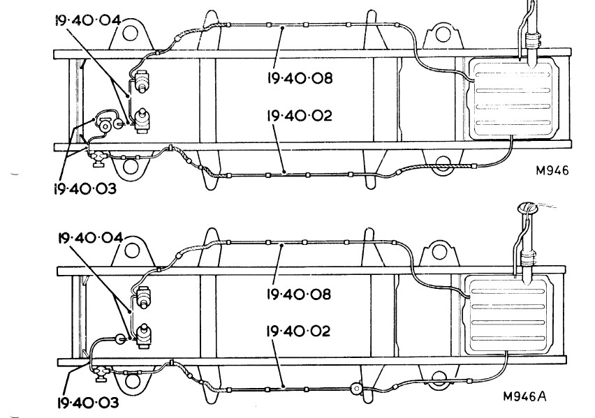

#9 Message par hasta-la-vista » mar. 12 janv. 2021 2:02 pm
alimentation avec retour sur rover 3.5

#10 Message par cleapipede10 » mar. 12 janv. 2021 8:21 pm
Merci pour le croquis. D'après toi est ce que la ref:19.04.03 indique la pompe a essence qui serait montée a l'avant étant donné qu'elle n'est pas mentionnée a l'arrière ?
Re: Pompe a essence +8 carbu
#11 Message par hasta-la-vista » mer. 13 janv. 2021 10:11 am
ce n'est pas indiqué sur le schéma mais ça ne peut être que la pompe à essence, de toute façon tu as juste un retour à faire pour ce qui est de la tuyauterie et pour le reste, la pompe, la pression etc.. c'est surement un peu plus complexe
