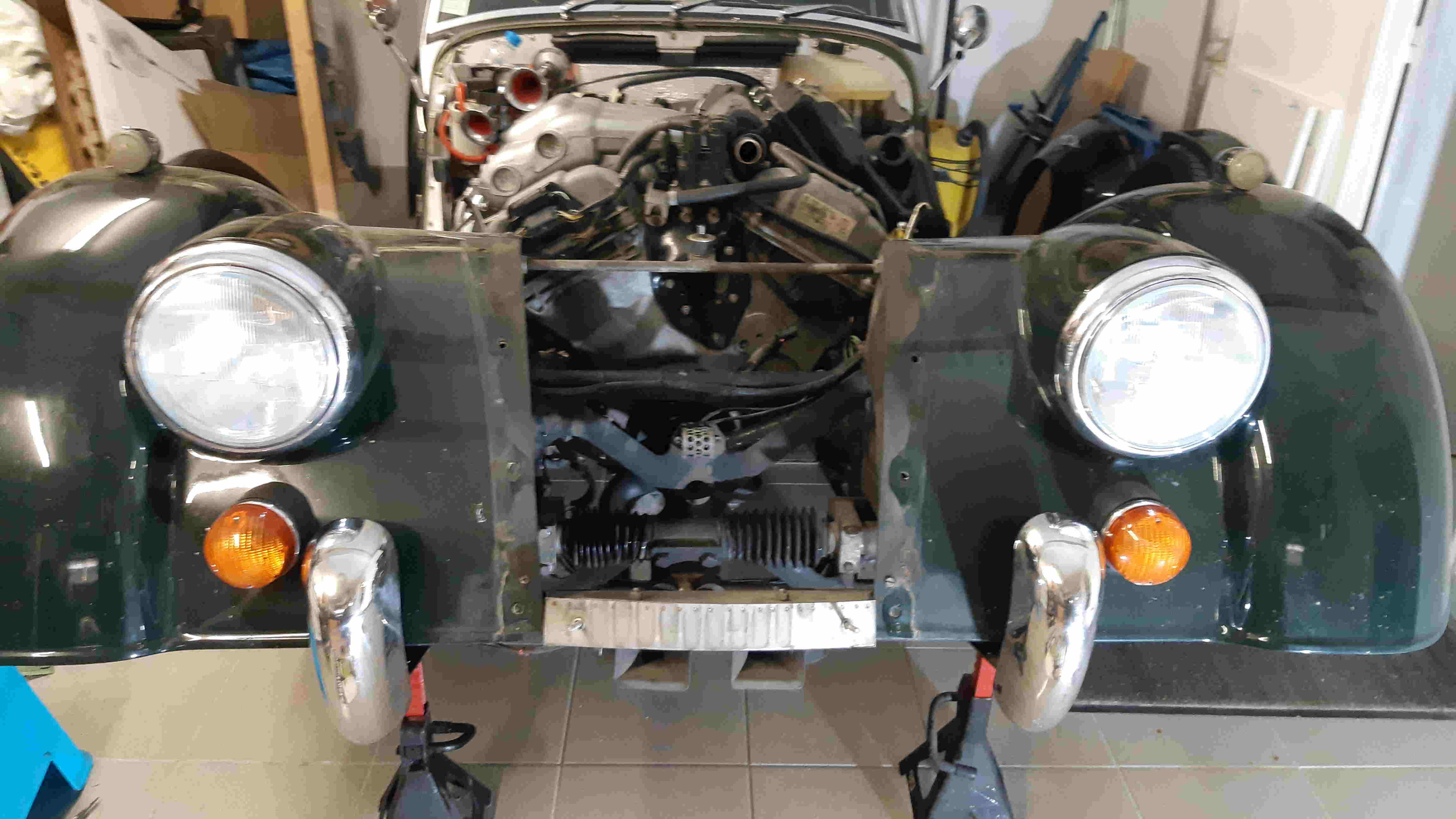

je vous partage une vidéo du montage de mon nouveau radiateur aluminium Malfab sur ma morgan Sport 2011

ça me parle. J ai décidé de revoir le montage haut du radiateur en utilisant l'ancien support qui état fixé avec des brides sur les axes hauts du châssis. Ainsi les trois points de fixation du radiateur auront
le même référentiel de support.
Je repositionnerai donc l'ancienne barre de renfort d'ailes.

Morgan5917, pourrais-tu faire une photo des cette fixation dont ta Morgan était équipée?
Je l'ai vue sur une Sport assez furtivement, j'avais fait 2 photos, mais la lumière n'était pas bonne, photos inexploitables...
Les fixations sur le radiateur Mulfab sont présentes? Pourquoi Mulfab livre avec le radiateur, la pièce de jonction des ailes modifiée avec la patte de fixation?
Ton système d'origine est un système génial, je ne comprends pas pourquoi seule la Sport en était équipée, il n'y a pas plus de place sur la Sport que sur mon Roadster...(Le V6 est très court, et très poussé en arrière, il y a beaucoup de place libre entre le radiateur et le moteur)
VHF: C'est un fait, quand on remonte le radiateur, surtout différent, il faut libérer la barre de solidarisation des ailes, pour que la patte qui y est soudée, arrive bien dans le plan d'appui du silentbloc de maintien haut du radiateur. Cela donne une durée de vie plus longue au silent-bloc, mais ne garantit pas la casse de ce dernier, car il est tiraillé en permanence latéralement.

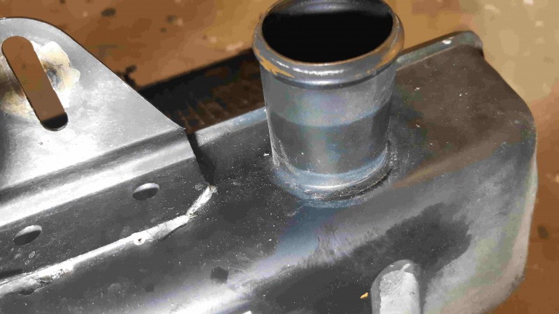

Photo du problème de fuite: A l'entrée du LdR: petite fuite goutte à goutte , la soudure a lâché . Réparation facile et peu coûteuse...
Et ce uniquement parce que le silent-bloc haut avait lâché, c'est la durite qui retenait le radiateur...
