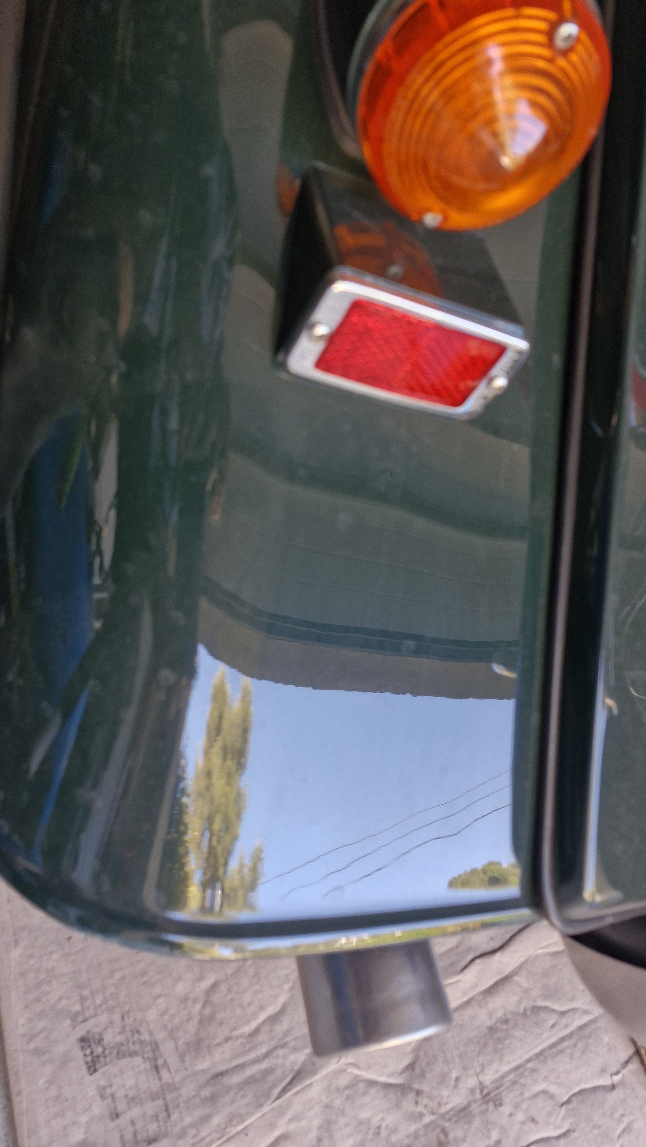

Par contre les ailes Avant, sous les phares, sont elles aussi parfaitement orientées face au trajet du gravillon, envoyé par la voiture devant nous, on voit des impacts de peinture qui a sauté, la peinture verte qui saute, fait apparaître le fond, de couleur jaune, c'est du plus bel effet.
La 3ième souffrance, est que l'épaisseur de l'alu qui constitue les ailes, est tellement fine, qu'un gravillon, cette fois propulsé par le bolide lui-même, le gravillon qui est coincé dans la sculpture du pneu, et qui se libère à bonne vitesse, vient frapper l'aluminium au point de le déformer, on voit ainsi un poc, cette fois en relief, parfois faisant craqueler la peinture!
Mon fougueux bolide en a une série surtout sur les ailes arrières, au-dessus des pots, et les ailes avant ont connu également cette souffrance redoutable.

J'ai essayé de photographier des pocs, mais en vain...
La peinture pourtant sale, fait trop de reflets!

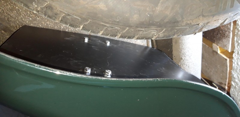

Pour les ailes arrières je viens de tenter une solution.... hier! J'ai coupé des rectangles en alu 15/10eme (environ 30cmx40cm) que j'ai fixé à l'intérieur des ailes arrières pour faire déflecteur. J'ai utilisé la patte métallique support de l'aile pincée avec des pattes maintenues par 4 boulons et écrous inox.
Le tout est peint en noir. Je prevois de poser de l'antigravillons noir.
