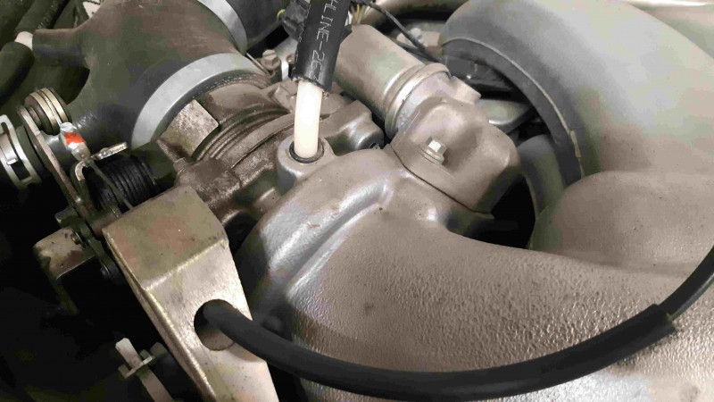

Voilà exactement où en est mon bolide aujourd'hui... (73 000 Km, 100% d'origine, aucun accessoire, sauf un klaxon à vieux compresseur avant homologation pour dégager la route devant, et une partie de pot Librands déjà assez amplifiant, (Merci Gaston) pour finir d'impressionner quand je double, 100% brut de chez brut.)
Le cadrage de la photo est fait pour voir le fond du puits de la bougie démontée: C'est aspect NEUF
Aucune corrosion, alu brillant.
Le filtre à air (ici démonté) cache les bougies Babord.
Les 3 bougies de l'autre côté sont coiffées par cette belle pièce alu, belle à regarder, l'admission d'air, un peu indispensable
, mais à démonter pour avoir accès aux bougies de Tribord...

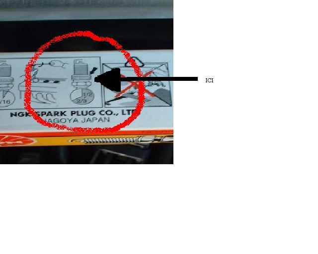

VHF, merci pour la photo, mais il me semble que l'emballage NGK prévoit les 2 types de bougies
Bougies à portée plate, bien visible sur la photo, avec angle de serrage 1/2 jusqu'à 2/3
ou portée en biseau ou conique, à peine visible sur ta photo, vue coupée à gauche, je crois lire 1/16 pour les bougies coniques.
Je trouverais cela plus logique.

Bravo cher Roadster pour ton oeil d'aigle!
Je viens de vérifier sur les boites des bougies reçues en prévision de l'opération et pour les sièges conique c'est bien 1/16ème de tout prévu pour le serrage...après une mise en butée de la portée sur le siège de façon manuelle!
Donc tu as tout juste puisque nos bougies ont des portées coniques -et pas de joint- ! (et je ferai de même le moment venu)

Quand la bougie arrive en butée..... mais quelle butée ?
Il n´y a pas de butée sur ce type de montage.

Effectivement, il n'y a pas vraiment de butée!Philippe ROBERT a écrit : ↑jeu. 13 janv. 2022 1:02 pmQuand la bougie arrive en butée..... mais quelle butée ?
Je ne suis qu'un petit minable en mécanique.
Je voulais dire quand le corps de la bougie arrive en contact avec la culasse en vissant à la main... quand tout le pas de vis a été vissé à la main, on sent une résistance...
(OK je m'enfonce, il n'y a pas de corps sur une bougie, ni une résistance, comment tu appellerais le truc? J'aime progresser!
La portée de la bougie sur la culasse? En réfléchissant intensément, j'ai trouvé ça...
C'est assez bien représenté sur l'emballage de la bougie que VHF a eu la gentillesse de nous rapporter, hélas la photo coupe le dessin de la bougie à portée qui nous concerne.
merci d'essayer de suivre et de comprendre les non professionnels! Et désolé de ne pas toujours appeler un chat un chat.

Donc aidé du schéma de Maclara, c'est quand le CULOT de la bougie vient en butée ou en contact sur la culasse après avoir vissé à la main, le fabricant simplifie le serrage en indiquant l'angle qu'il faut faire avec la clé, pour assurer un bon serrage, pas excessif, mais assez vigoureux.
La photo de bougie de Maclara montre une bougie avec un joint d'étanchéité qui doit s'écraser sur la culasse, donc l'angle de serrage est plus important.
C'est le cas de ma première bougie! NON, ce n'était pas mon premier anniversaire, mais mes 14 ans, un beau Solex 3300, puis une série de Citroën tractions.
Ma première bougie sans la rondelle, c'était la Peugeot 104.... C'est plus fragile, plus précis, cela ne pardonne pas trop la peu près...
Pour les novices, il y a 2 dangers:
1/ Ne pas visser bien droit la bougie, ne pas s'en rendre compte, et prendre la clé à bougie pour parfaire les dégâts: Cela abime le pas de vis, et c'est le pire de ce que peuvent faire deux bras gauches en phase.
2/ Trop visser à la clé une fois que la bougie est correctement vissée. Ce n'est pas dans ce cas que l'on va massacrer le pas de vis, c'est impossible, a moins d'avoir un énorme levier...
Le pb de trop visser est lors du démontage ultérieur, c'est horrible, on peut casser la bougie, la porcelaine qui va tomber dans la chambre d'explosion, etc...
Certains aiment mettre sur le filetage de la graisse. Il faut de la graisse spéciale car la température monte plus haut que la température de fusion d'un graisse ordinaire. Il existe de la graisse au cuivre. J'ai lu que la graisse, même spéciale est déconseillée, car elle finit toujours pas se décomposer, les bougies restent en place au minimum 60 000 Km sur les moteurs modernes. De plus, cela change complètement le couple de serrage réel de la bougie. Si le couple de serrage est de 20Nm, en l'appliquant avec une clé dynamométrique, avec graisse ou sans graisse, le serrage réel est changé, c'est pourquoi NGK préconise un angle de serrage, plus qu'un couple sur l'emballage en photo.
Merci.
A suivre!
Merci.
A suivre!

Je continue dans mes réflexions, si je lasse, il faut aller lire une autre rubrique, mais désolé, il y en a pas bcp...
La difficulté qui approche, c'est le démontage de la *$£*%§§µoperie de fonderie d'alu de l'admission qui coiffe les bougies sur tribord!
+ Il y a environ 5 prises fragiles de x conducteurs fragiles et le moindre faux contact au remontage, allume le voyant orange du TdB. Ce n'est pas insurmontable, il suffit de faire une prière avant d'attaquer chaque prise.
+ Il y a le câble d'accélérateur: Je connais, j'ai déjà donné suite coupure de câble, j'espérais ne pas avoir à y toucher. Ben non....
+ Il y a des durites en pagaille, de durites caoutchouc, certaines avec colliers Serflex, hélas sans vis de serrage, le modèle élastique qu'il faut décoincer avec une pince... Je n'aime pas car je n'ai pas la pince adéquate, une multiprise peut aller pour débloquer ou se pincer les doigts...
Des durites sans collier, aux formes bizarres.J'ai déjà tiré dessus, elles viennent gentiment.
Et... Une bizarre durite que j'ai photographiée, elle est blanche translucide, piquée à la verticale sur le haut de la fonderie, et protégée par une gaine caoutchouc sur tout son trajet, direction servofrein. J'en déduis que c'est la durite de dépression pour assister très modestement le freinage redoutable du bolide. La seule assistance de cette caisse me pose problème!
Je me demande comment la débrancher, parfois en passant à proximité du bolide, je viens la voir, je la chatouille, tire légèrement, je me demande comment elle est fixée!
Voir la photo... Faut-il tirer dessus, je doute fort.. ou dégager l'espèce de rondelle joint qui l'entoure? ???
Sur les 4 cylindres, vous avez aussi une assistance de freinage, comment est la prise de dépression?
Avez-vous démonté?
MA QUESTION:
Avez-vous une idée?
Certes, ce tuyau est assez souple, long, je n'ai peut-être pas besoin de la débrancher, il suffit de basculer l'admission, en ne laissant que cette durite accrochée? Mais ce n'est pas très satisfaisant.
Les boulons à dévisser, un lot incroyable, ne seront pas dramatiquement compliqués à enlever, il faut bien les repérer car je crois que les longueurs sont assez différentes....
