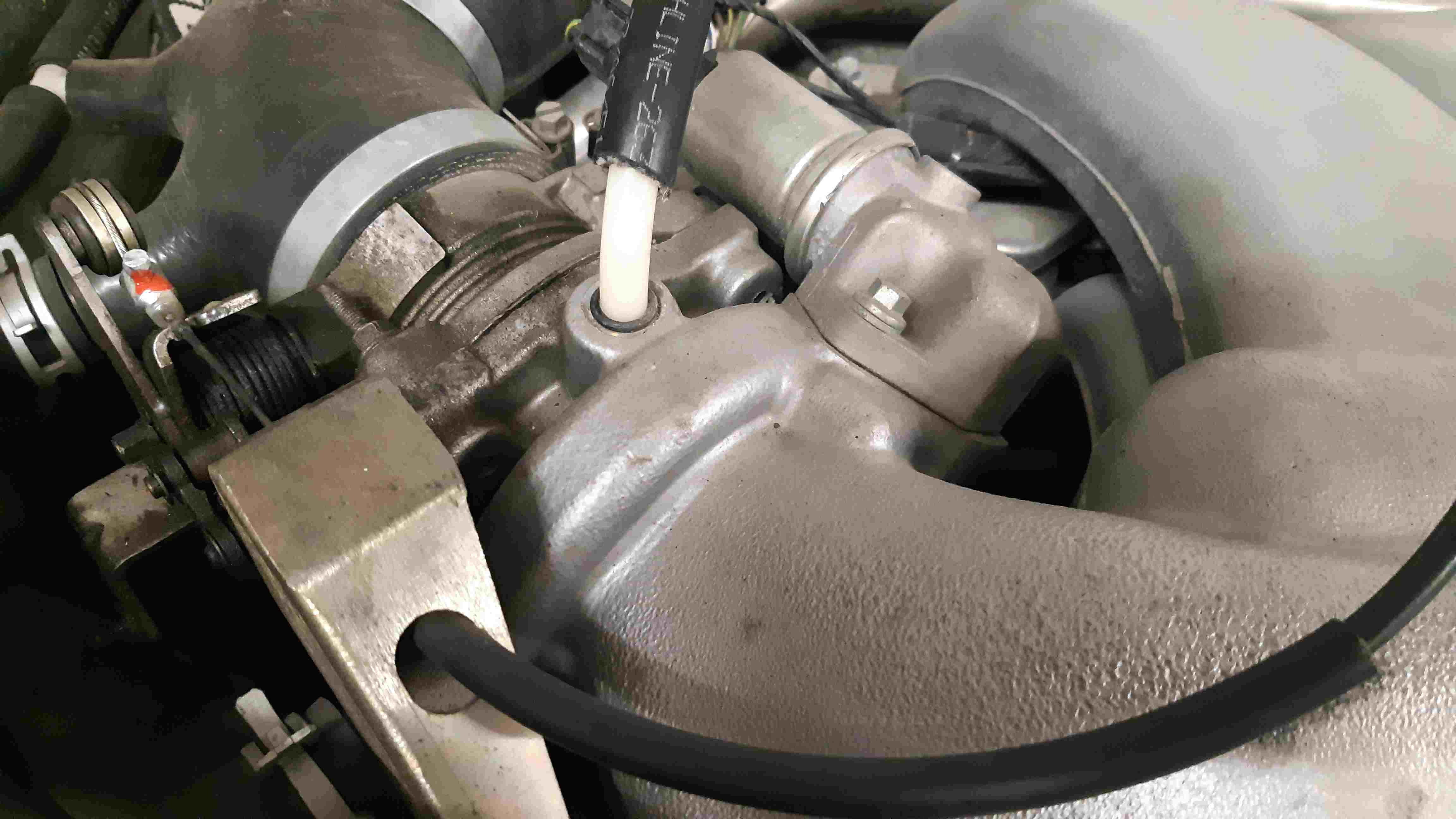

Voilà exactement où en est mon bolide aujourd'hui... (73 000 Km, 100% d'origine, aucun accessoire, sauf un klaxon à vieux compresseur avant homologation pour dégager la route devant, et une partie de pot Librands déjà assez amplifiant, (Merci Gaston) pour finir d'impressionner quand je double, 100% brut de chez brut.)
Le cadrage de la photo est fait pour voir le fond du puits de la bougie démontée: C'est aspect NEUF :etonne: Aucune corrosion, alu brillant.
Le filtre à air (ici démonté) cache les bougies Babord.
Les 3 bougies de l'autre côté sont coiffées par cette belle pièce alu, belle à regarder, l'admission d'air, un peu indispensable :mrgreen: , mais à démonter pour avoir accès aux bougies de Tribord... :boohoo:

#75 Message par ROADSTER » jeu. 13 janv. 2022 6:15 pm
Je continue dans mes réflexions, si je lasse, il faut aller lire une autre rubrique, mais désolé, il y en a pas bcp...
La difficulté qui approche, c'est le démontage de la *$£*%§§µoperie de fonderie d'alu de l'admission qui coiffe les bougies sur tribord!
+ Il y a environ 5 prises fragiles de x conducteurs fragiles et le moindre faux contact au remontage, allume le voyant orange du TdB. Ce n'est pas insurmontable, il suffit de faire une prière avant d'attaquer chaque prise.
+ Il y a le câble d'accélérateur: Je connais, j'ai déjà donné suite coupure de câble, j'espérais ne pas avoir à y toucher. Ben non....
+ Il y a des durites en pagaille, de durites caoutchouc, certaines avec colliers Serflex, hélas sans vis de serrage, le modèle élastique qu'il faut décoincer avec une pince... Je n'aime pas car je n'ai pas la pince adéquate, une multiprise peut aller pour débloquer ou se pincer les doigts...
Des durites sans collier, aux formes bizarres.J'ai déjà tiré dessus, elles viennent gentiment.
Et... Une bizarre durite que j'ai photographiée, elle est blanche translucide, piquée à la verticale sur le haut de la fonderie, et protégée par une gaine caoutchouc sur tout son trajet, direction servofrein. J'en déduis que c'est la durite de dépression pour assister très modestement le freinage redoutable du bolide. La seule assistance de cette caisse me pose problème!
Je me demande comment la débrancher, parfois en passant à proximité du bolide, je viens la voir, je la chatouille, tire légèrement, je me demande comment elle est fixée!
Voir la photo...
Faut-il tirer dessus, je doute fort.. ou dégager l'espèce de rondelle joint qui l'entoure? ??? :dance:
Sur les 4 cylindres, vous avez aussi une assistance de freinage, comment est la prise de dépression?
Avez-vous démonté?
MA QUESTION:
Avez-vous une idée?
Certes, ce tuyau est assez souple, long, je n'ai peut-être pas besoin de la débrancher, il suffit de basculer l'admission, en ne laissant que cette durite accrochée? Mais ce n'est pas très satisfaisant.
Les boulons à dévisser, un lot incroyable, ne seront pas dramatiquement compliqués à enlever, il faut bien les repérer car je crois que les longueurs sont assez différentes....
