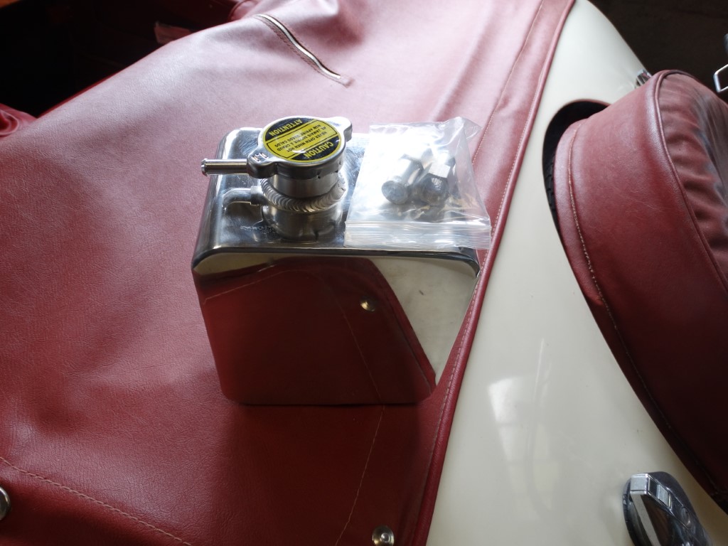

pour profiter des derniers beaux jours des pays de Loire j'ai remonté aujourd'hui mon nouveau vase d'expansion après avoir fait une patte de fixation et poser mon niveau de liquide de refroidissement qui fait thermomètre en même temps, le luxe absolu pour une Morgan n'est il pas ? :mrgreen:

nouveau vase d'expansion en alu poli reçu hier et qui correspond à l'annonce de chez wish direct de Chine et moitié moins cher que chez les British, y a puka :mrgreen:
sam. 01 août 2020 11:40 am
c'était posté à la fin de la page 1 du post :mrgreen: après il n'y a que le vase d'expansion qui vient de chez wish, la colonne avec le thermomètre vient de chez STC revendeur de pièces à St Barthélemy d'Anjou

montage du thermomètre colonne en 30 minutes chrono et 17€ donc il ne faut pas s'en priver :doigt:

je l'ai déjà indiqué :mrgreen: commandé chez un fournisseur de pièces auto, 2 trous de 8,5 à percer et tarauder à 10, visser les 2 boulons équipés de leurs joints ou percer à 10 et mettre les boulons de 10 par contre pour mettre les écrous fournis ça ne doit pas être simple :shock: à savoir que c'est prêt à poser avec les joints idoines.
pour la fixation je me suis repris sur une des vis de fixation de l'ancien vase qui est déjà muni de rondelle caoutchouc faisant silentbloc et le poser le plus en avant possible car la hauteur du nouveau vase avec son bouchon ne laisse pas beaucoup d'espace avec le capot
