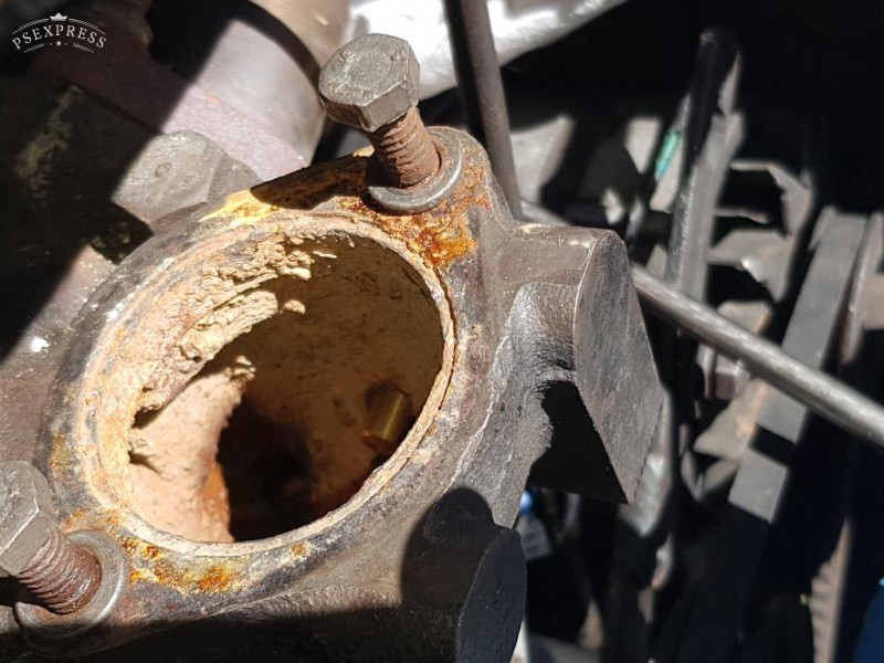

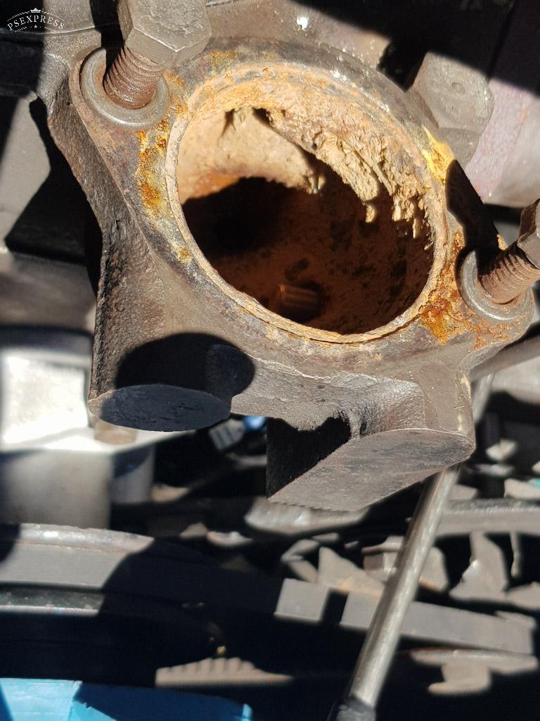

je pense avoir en partie trouvé la cause de la chauffe...
Messages : 822
Re: Chauffe moteur 4/4 Ford kent
#2 Message par Xav14 » lun. 25 janv. 2021 10:15 pm

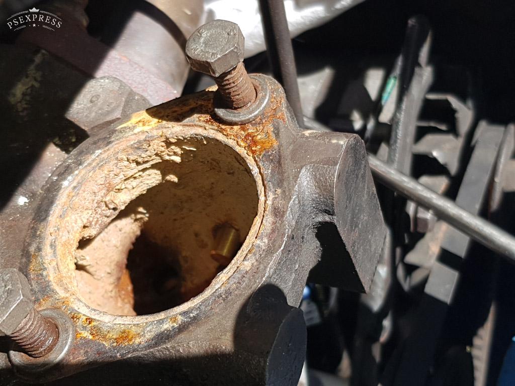

Bon diagnostic :clap: il va falloir choisir le bon antitartre et du temps pour nettoyer le bloc.
#3 Message par ROADSTER » mar. 26 janv. 2021 8:55 am
De l'intérêt d'un bon liquide de refroidissement,
d'intervenir à la première fuite, car en rajouter périodiquement marque le début des problèmes d'entartrage.
La pompe à eau devait être également faiblarde, ou le bolide ne roulait pas suffisamment....
Une procédure avec produit chimique (probablement un acide....):
https://restom.net/medias/Conseils_tech ... sement.pdf
Une procédure avec un outil spécial, alimenté d'air comprimé et eau.
La procédure pense au circuit de chauffage, c'est bien...
Il y a plein d'exemples! Avec les produits spécialisés, il faut bien suivre le mode d'emploi, concentration du produit, température du circuit, et temps du rinçage...
Sans rien démonter, le problème est que si le circuit de chauffage est bien colmaté, il ne va pas être rincé correctement.

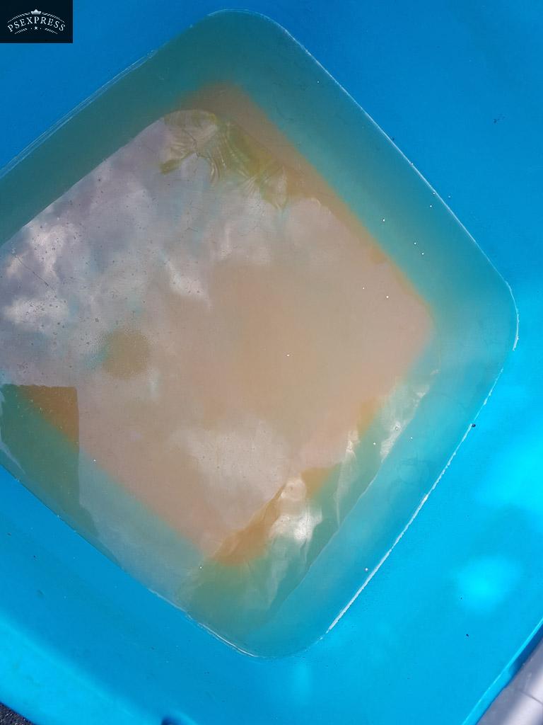

bonjour à tous.

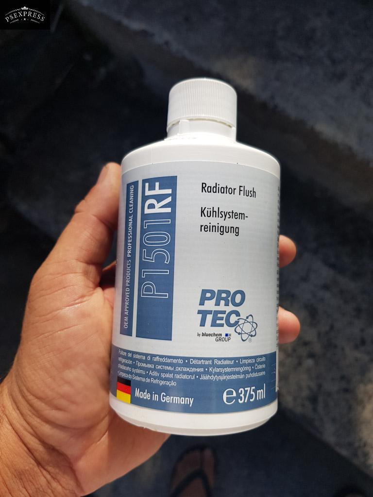

J'ai nettoyé le bloc avec un detartrant radiateur en plusieurs fois. C'est propre et à la vidange il y a eu beaucoup s de résidus de sortis.
j'ai aussi monté un radiateur de plus grande capacité, changé la pompe à eau et la sonde de température d'eau.

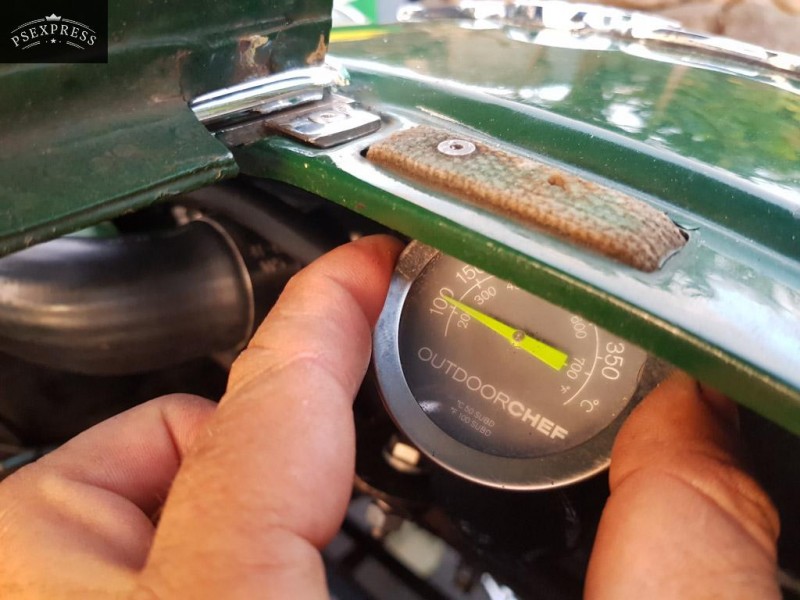

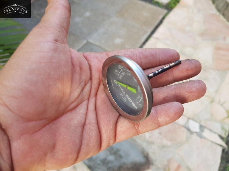

Ni une ni deux je démonte la sonde de mon BBQ et la trempe dans le LDR au niveau du bouchon de remplissage du radiateur. Alors que l'aiguille du mano Smith est dans le H mon mano de BBQ indique 80 - 90 degrés....
Je remets la vieille sonde après avoir laissé tout refroidir et mon mano de BBQ me donne 110 degrés en étant entre le N et le H ce qui me paraît donc plus juste.

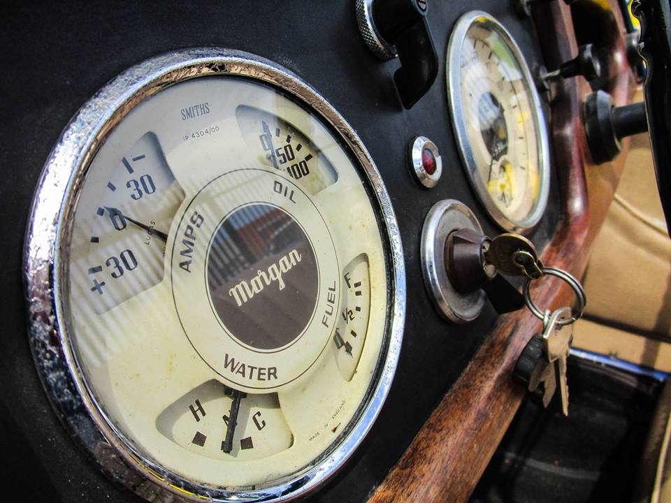

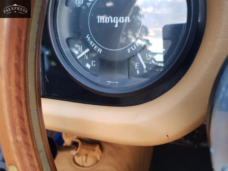

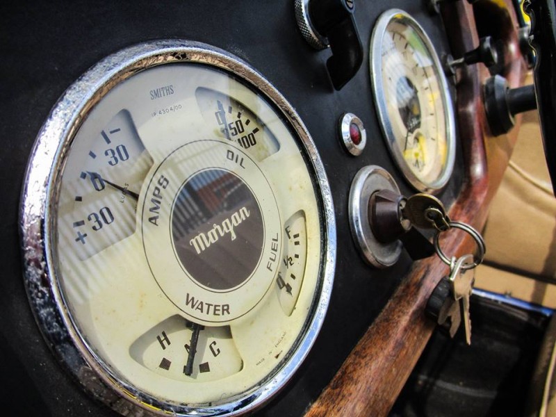

Quelqu'un sait il me dire les correspondances de fonctionnement du manomètre Smith en degrés? C - N - H? Je vérifierais ainsi le fonctionnement avec mon mano de BBQ.
qu'elles doivent être les valeurs de résistance de la sonde à froid et à chaud? c'est bien comme ça que l'on vérifie si elle est bonne?

#5 Message par hasta-la-vista » lun. 22 févr. 2021 10:58 am
sur une Morgan de 70 tu dois avoir ce type de mano et l'aiguille du galvanomètre de température doit se situer environ au niveau de ce que tu vois sur la photo c'est à dire sur le trait "N", je ne pense pas que tu trouveras quelqu'un pour te donner la valeur de la résistance du mano ou de la sonde vu le nombre de modèles différents montés chez Morgan quand au régulateur de tension situé sous le tableau de bord si tu as des doutes changes le mais si c'était lui tu aurais d'autres problèmes sur ta voiture à mon avis.

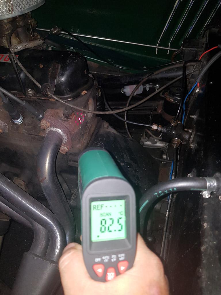

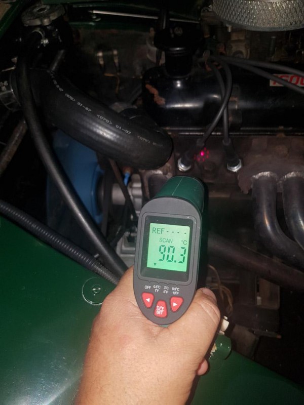

le mieux serait de vérifier avec avec un thermomètre à infra rouge qui vaux peanuts maintenant, attention ça ne fonctionne pas sur l'alu alors si tu as monté un radiateur de chez Mulbury ça ne fonctionnera pas.
en désespoir de cause fait bouillir de l'eau dans une casserole, démonte la sonde relié au fil et plonge le tout dedans ça te donneras une indication sur le galvanomètre de la voiture dont l'aiguille devrait se situer au dessus du "N"

#6 Message par Jpa974 » lun. 22 févr. 2021 11:06 am
C'est bien ce modèle que j'ai sur la mienne.
Je n'avais pas pensé à faire bouillir la sonde... on va me prêter un thermomètre laser, c'est prévu.
voila ce que ca donne avec mon thermomètre de BBQ

#7 Message par hasta-la-vista » lun. 22 févr. 2021 11:12 am
sur la première photo ça me semble ok, légèrement au dessus mais bon le galvanomètre a 50 ans :mrgreen: quand au thermomètre de BBQ il est branché comment ? :etonne:

#8 Message par Jpa974 » lun. 22 févr. 2021 11:30 am
La tige de la sonde est plongée dans le LDR dans l'orifice du bouchon de remplissage du radiateur. :mdr:
#9 Message par hasta-la-vista » lun. 22 févr. 2021 11:51 am
ça me parait curieux d'afficher 100° :mrgreen: !! avec 100° l'eau bout déjà depuis un moment et tes petits doigts seraient transformés en saucisses chaudes, en clair passes à des solutions plus pérennes et tu ferais bien de monter un vase d'expansion car je pense qu'il n'y en a pas sur ta mog, après ce n'est que mon avis :doigt:

#11 Message par Jpa974 » lun. 22 févr. 2021 1:30 pm
Alors très rapidement en retirant le thermomètre l'eau a commencer à faire des bulles :mrgreen: et j'ai eu du mal à garder la sonde entre les doigts.
Il y a un vase d'expansion installé. D'ailleurs c'est aussi grâce à 'absence de remontée de LDR dans le vase que je me suis dit que l'info température etait certainement erronée.
Je vais bien évidemment aller vers une solution plus "sérieuse" mais ce bricolage m'a permis de voir que contrairement à l'affichage du tableau de bord le moteur ne chauffait pas.

Ce que tu as fait ne peut qu'améliorer les choses, sauf si le tartre est parti en gros morceaux qui se seraient bloqués bêtement en un endroit plus réduit du circuit.
C'est un peu ce qui peut arriver chez l'homme, provoquant une obstruction intestinale plutôt gênante, comme on peut l'imaginer aisément.
Avec mon expérience professionnelle, très souvent cela s'améliore avec le temps, jusqu'à ce décoincer. Peut-être insister avec une alimentation liquide, Oupps, pardon,
avec la solution de détartrage renouvelée une fois. Attention de respecter les concentrations et le temps de contact.
Si tu peux contrôler que le débit de circulation est fort, un deuxième rinçage est peut-être inutile.... Restons prudents.

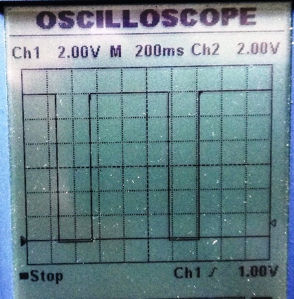

Enfin il semblerait que le régulateur de tension sous le tableau de bord puisse aussi être la cause d'une lecture erronée des valeurs.
En effet le régulateur de tension peut être à l'origine de mesures erronées.
De tous les équipements électriques d'une voiture des années 70 c'est sans doute celui qui vieilli le plus mal (avec le compte-tours sur les 4/4).
Le bilame qui commute constamment la tension est généralement désigné comme responsable, les contacts qui n'arrêtent pas de s'ouvrir et de se fermer certainement aussi.
Il doit en théorie sortir 10 volts, sur les régulateurs d'origine c'est une tension moyenne, tension de batterie environ les 3/4 du temps, 0 volt le reste du temps.
C'est expliqué ici (en anglais):
https://mossmotors.com/media/instructions/131-555.pdf
Cette vidéo est aussi très pédagogique:
su l'aiguille ne redescend pas à 0, c'est qu'elle n'a pas le temps
A l'oscilloscope c'est encore plus parlant:

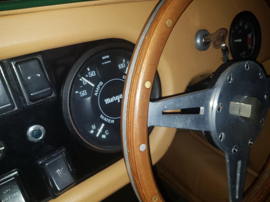

#18 Message par Jpa974 » mar. 04 mai 2021 1:03 pm
j'avais oublié de vous donner des news.
Suite au remplacement du radiateur par un modèle de +8, de la pompe à eau, des deux durites et du nettoyage du bloc avec du produit spécial ProTec P1501RF. La Morgan ne chauffe casiment plus même en montagne. MAIS je dois anticiper la mise en route du ventilateur additionnel si je vois que les conditions de circulation vont être difficiles. En conditions normales de circulation il n'y a pas de problème si la température passe au dessus du N j'enclenche le ventilateur additionnel et la température est contenue. Si je prévois de faire de la montagne ou en arrivant sur un embouteillage j'enclenche le ventilateur et tout se passe bien. Par contre si je laisse monter la température au 3/4 du manomètre la température a du mal à redescendre. J'ai donc commandé un ventilateur aspirant de plus gros débit. Celui installé actuellement est soufflant et de "petit" diamètre Il me restera alors à trouver un thermocontact avec le bon calibrage et avoir un déclenchement automatique du ventilateur. Ce sera sécurisé mais aujourd'hui je peux rouler plus sereinement.

Malgré tout je pense que le nettoyage du circuit d'eau du bloc a été bénéfique dans mon cas.
............ Par contre si je laisse monter la température au 3/4 du manomètre la température a du mal à redescendre. J'ai donc commandé un ventilateur aspirant de plus gros débit. Celui installé actuellement est soufflant et de "petit" diamètre Il me restera alors à trouver un thermocontact avec le bon calibrage et avoir un déclenchement automatique du ventilateur. Ce sera sécurisé mais aujourd'hui je peux rouler plus sereinement.
Sur mon cvh j'ai exactement les mêmes constatations : si la T° est trop haute elle a du mal a redescendre , par contre si déclanchement du ventilo AVANT la chauffe , la T° ne monte que plus modérément .
Svp ,pour la mise en place de ce produit de nettoyage circuit liquide quel est le process ???
Remerciements
Jpa974
Messages : 37
#24 Message par Jpa974 » mer. 05 mai 2021 9:35 am
Bonjour
Ces produits .rde nettoyage fonctionnent tous sur le même principe. Ils ont ensuite une efficacité plus ou moins bonne. Celui la a été très efficace, je ne sais pas si les autres sont mieux ou moins bien.
Moteur à l'arrêt et moteur froid.
1 - Ouvrir le bouchon de remplissage du liquide de refroidissement (Radiateur ou vase d'expansion en fonction des générations).
2 - Vider le liquide de refroidissement en ouvrant le bouchon de vidange sur le bas du radiateur OU en retirant la durite basse côté radiateur.
3 - Rincer abondement le circuit à l'eau claire.
4 - Refermer le bouchon de vidange OU remette la durite basse côté radiateur.
5 - Verser le contenu du flacon de nettoyage dans le circuit. Par le bouchon du radiateur c'est mieux
6 - Remplir le circuit de refroidissement avec de l'eau claire et purger le circuit si la voiture est équipée d'un système de purge. Les Morgan à moteur Kent n'en sont pas équipées je ne sait pas pour celle équipées du CVH. Pour les voitures sans système de purge le remplissage se fait avec le point de remplissage au plus haut pour chasser les bulles d'air au fur et à mesure du remplissage. On lève l'avant de la voiture pour mettre le bouchon du radiateur au-dessus du niveau du moteur ou on démonte le vase d'expansion de son support SANS débrancher le tuyau d'eau et on le soulève au dessus du moteur pour le remplissage.
7- Refermer le circuit (bouchon de radiateur OU vase d'expansion)
8 - Demarrer et laisser le moteur monter à température.
9 - Faire tourner le moteur pendant 15 minutes en surveillant la température.
10 - Vider le circuit par le même procédé qu'aux étapes 1 et 2.
11 - Répéter les étapes 3 et 4
12 - Remplir le circuit de refroidissement avec du liquide de refroidissement
13 - Répéter l'étape 6
Normalement vous êtes bon
