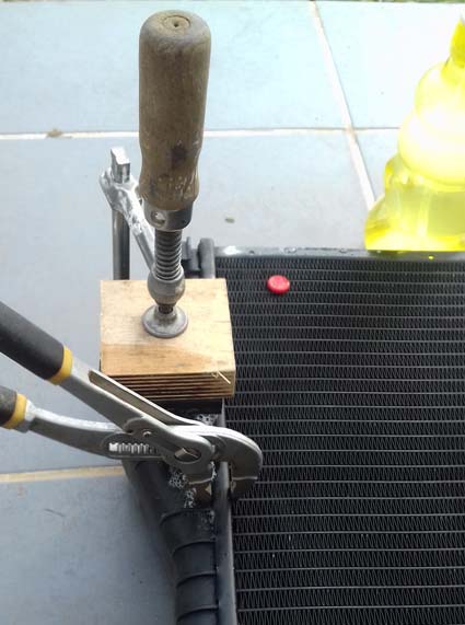

A mon tour d'étoffer ce sujet avec une petite fuite sur le radiateur d'origine de mon roadster de 2009 et comme je n'ai aucune envie de dépenser 1000 euros dans un tout alu, pour me répéter, j'ai décidé d'essayer de réparer car en plus il est difficile sinon impossible à trouver chez les revendeurs internet du genre Autodoc et autres.
Après avoir bouché les 2 entrées des grosses durites et mis sous légère pression le radiateur ( 1 bar maxi ) on arrose généreusement le radiateur avec de l'eau savonneuse pour visualiser les fuites donc les bulles.

Avec une pince multiprise on resserre le sertissage défaillant en inclinant la pince de manière à ce que le bec appuie bien sur le bout de la patte tout au fond.

Après tous ces serrages et arrosages on plonge le tout dans une brouette remplie d'eau par exemple pour visualiser une fuite oubliée .
Ce fût ma performance d'aujourd'hui et ça a fonctionné jusqu'à quand ?

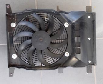

Cet été j'avais démonté ce radiateur car les pattes en plastique de la pièce support du ventilateur avaient cassé et tout se promenait mais je n'avais pas eu le réflexe de mettre sous pression .
J'avais déjà une petite fuite mais je pensais que c'était le connecteur de la petite durite de purge qui fuyait.
Je vais poster des photos de cette réparation aujourd'hui , ça peut servir

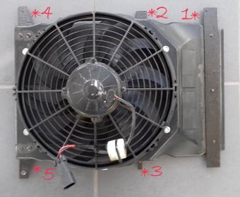

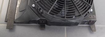

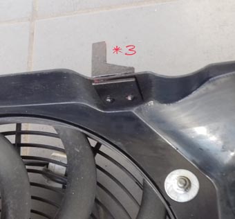

Déjà des photos de la réparation de la pièce en thermoformé qui tient le ventilateur.

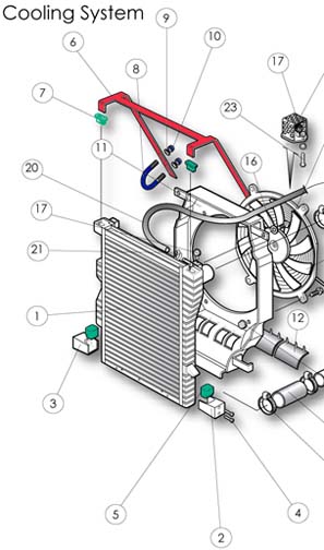

Après analyse de la fixation du radiateur du roadster, je trouve que la pièce haute en rouge pose problème sur 2 points:
1/ Elle est assez rigide une fois serrée et contrarie la notion de plan incompatible avec 4 points de fixations .
Donc il faudrait ne pas trop serrer les écrous des étriers en bleu mais comme ils sont dans des oblongs il n'y aurait aucun maintient haut
2/ la fixation basse de cette pièce en rouge pour rappel est faite avec des étriers et selon que l'on serre plus fort l'écrou haut ou celui du bas, on crée des tensions sur la patte de fixation en l'amenant vers l'avant ou l'arrière et ce différemment pour chaque patte qui remonte et peut amener un certain vrillage ou des tensions opposées sur les silent blocs haut en vert donc sur les pièces plastiques du radiateur qui en plus des vibrations n'en ont pas besoin.
L'idéal pour la fixation de ce radiateur serait une fixation sur 3 points; 2 en bas et une en haut car si la structure bouge, vrille ou autre, le radiateur sera toujours sur une base de géométrie plane.
Maintenant c'est seulement mon humble avis et celui d'un ingénieur mécanicien qui a viré dans le monde artistique. je vais faire cette fixation en trois points et vous posterai des photos et les commentaires
Bonne soirée à tous

#236 Message par JOELANNE » sam. 24 févr. 2024 6:49 pm
Une fixation par 3 points, c'est ce que j'ai sur ma +4 de 2007 (2 en bas et 1 en haut)et ça ne résout pas les problèmes de fuites dus aux vibrations et à la dureté des durites.
Je pense que si le radiateur était fixé directement sur le moteur, il souffrirait beaucoup moins.

Glupps, j'ai déjà vu ce système de fixation, mais que sur une seule Morgan, c'était je crois me rappeler une version Sport.
En principe la fixation haute est faite en un seul point du radiateur, central, fixé sur la barre transverse qui tient de chaque côté les ailes.
Ton système a l'avantage, enfin, je trouvais, de se fixer sur le bas du châssis, donc comme les fixations basses du radiateur, et donc l'ensemble travaille à peut près en phase, alors que l'unique fixation haute tiraille beaucoup le radiateur car ce point de fixation haut, bouge de 5cm quand le bas ne bouge que de 1cm.
Une fixation en 3 points est certes une bonne chose dans le plan du radiateur,
mais comme je l'ai déjà expliqué ici, face au radiateur, les 3 points qui sont les angles d'un triangle isocèle, posent problème quand les mouvements de la base du triangle isocèle gigote dans tous les sens, et différemment du point de fixation haut. En mouvement, la souplesse du châssis ne fait que déformer ce triangle...
J'essaie de voir si j'ai une photo...
Très beau schéma de ta version de support, où as-tu trouvé?
Et puis, ion Roadster est classé Crit'Air 1 ou 2?

Oui c'est pas le même avant et sur la photo de Bar83 je ne reconnais pas mon châssis avec le cadre triangulé au milieu:
trains-chassis2 copie.jpg (157.97 Kio) Vu 2421 fois
OMA éclaté radiateur dessin.jpg (50.38 Kio) Vu 2416 fois
Sur mon roadster le cadre en rouge de l'éclaté plus haut est fixé en 1et 2 et on peut estimer que le cadre triangulé est rigide dans la bonne direction.
A mon avis la fixation haute du trois points sur la solution du réservoir tout alu est mauvaise car la barre est vissée sur de la tôle de 1mm qui reçoit toutes les vibrations aérodynamiques des ailes et la torsion du chassis
PS,Pour plus de clareté j'ai modifié mon message en rajoutant ll'éclaté
