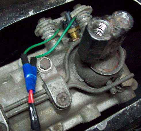

Ca fait quelques temps que je me bat avec un feu de recul qui refuse de fonctionner.
Le premier geste a été de changer l'ampoule qui avait grillé, mais sans résultat.
Le fusible est bon.
J'ai mesuré la tension aux bornes de l'ampoule, et j'ai trouvé...environ 1V !!!...quelle que soit la position du levier de vitesse !!
Un peu perplexe, j'ai démonté le feux pour nettoyer les contacts et notamment la masse, sans plus de résultats.
J'ai tripoté un peu le faisceau (tu parles! un gros paquet de fils non protégés, plutôt) qui se trouve sous l'arrière droit. Pas d'amélioration.
Alors il y a le contacteur qui se trouve sur la boite (LT77).
Je pensais qu'on peut y accéder par la petite trappe ronde du tunnel de boite, mais non, pas tellement. On peut le voir quand même.
En tous cas, impossible de le dévisser et de le déposer par là. Il faut démonter le tunnel de boite.
Pour vérifier que le contacteur est fautif, j'ai shunté les deux bornes du contacteur...et la lumière fût. Donc, à priori, le contacteur est HS...ça veut dire démontage du tunnel...galère...
Mais, quand même, par acquis de conscience, je regarde ce qui se passe si je met le levier en marche arrière...et le feu s'allume (sans le shunt évidemment).
Je confirme la manip en actionnant le levier plusieurs fois, et tout marche normalement...
Que s'est-il passé? Comment expliquez-vous ce phénomène, en dehors d'une intervention divine?
J'en profite pour vous demander si l'un de vous connait ce contacteur?
C'est une boite Rover LT77, qu'on trouve notamment sur les Land, dont beaucoup d'entre vous sont amateurs.
Ceux que j'ai vu en cherchant un peu y ressemblent mais ne sont pas identiques.
Sur le mien, les câbles semblent sertis sur les bornes, alors que sur ceux que j'ai vu en ligne, il y a des cosses sur les bornes.

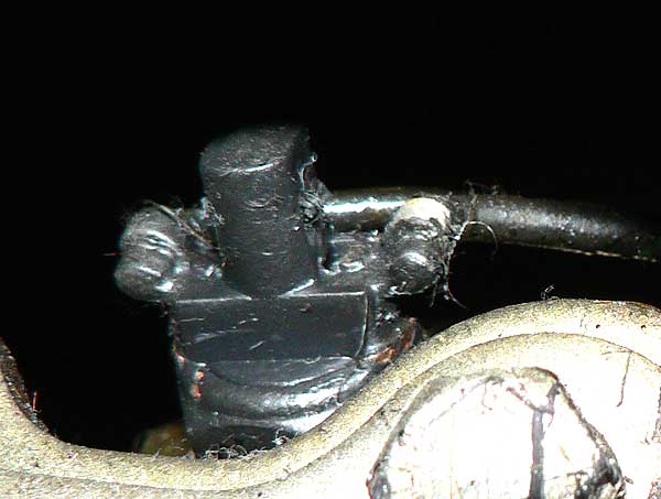

J'ai continué de chercher des "reverse switch" pour LT77, sur le voueb, et le moins qu'on puisse dire, c'est que ça se complique.
J'ai trouvé çà:
...et puis cà:

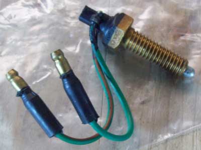

...et finalement, je suis tombé sur forum anglais ou un type raconte la restauration de sa Rover P6.
Il parle du switch et explique qu'il serait destiné aux TR7. Le voici:
Déjà, ça ressemble beaucoup au mien, et on comprend pourquoi les fils sont sertis. Un faux contact dans les connecteurs pourrait expliqué ma panne disparue.
Le même, en situation. La trappe de visite est bien pratique sur cette P6. Sur la mienne, tout ce qu'on voit ici est inaccessible:
Un petit détail, qui confirme qu'il faut pouvoir travailler confortablement, et donc déposer le tunnel de boite, il semble qu'il y ait un contre-écrou, et que ce truc se règle.

Pour moi ton phénomène pourrait bien être qu'un des deux fils se soit coupé sous sa gaine d'isolement plastique et que celui -ci fasse parfois contact ou pas selon sa position. Je ne vois pas autre chose , surtout si tes fils ont l'air d'être sertis comme tu le dis . Par contre , si ton contacteur est muni de cosses, nettoyage de tous les contacts.

S'il te reste 1 Volt, j'opterais pour un mauvais contact du micro switch et non d'une coupure. Le fait de l'avoir torturé l'a reveillé. Mais ce n'est que passager. J'ai horreur de ce genre de panne ou on ne trouve rien et qui n'attendent que tu sois a 1000 km de chez toi pour remettre ça.

As tu verifié qu'il y a continuité electrique des fils de l'interrupteur au feu?
Je suis tenté de croire que c'est un interrupteur parresseux comme notre Vioque le dit.
Sur la P6, on peut atteindre l'interrupteur par le dessous pour voir si les tiges de commandes de fourchette poussent correctement l'interrupteur.
Je ne crois pas que le modèle de remplacement soit important, les cosses ne risquent pas de s'encrasser ou de se mouiller là où elles sont.
Par contre, comme tu le dis, il faut un modèle avec contre-écrou pour ajuster la hauteur au bon niveau.

La taupe a écrit :As tu verifié qu'il y a continuité electrique des fils de l'interrupteur au feu?
Oui oui, en fait tout marche bien maintenant.

pepère a écrit :S'il te reste 1 Volt, j'opterais pour un mauvais contact du micro switch et non d'une coupure. Le fait de l'avoir torturé l'a reveillé.
La taupe a écrit :Je suis tenté de croire que c'est un interrupteur parresseux comme notre Vioque le dit.
C'est sans doute un truc comme çà, effectivement.
Pendant le test, levier en MA et feu allumé, j'ai bidouillé tout ce je pouvais, câblage et switch, pour voir s'il y avait des coupures, et tout va bien.
On verra à l'usage si la panne revient.
